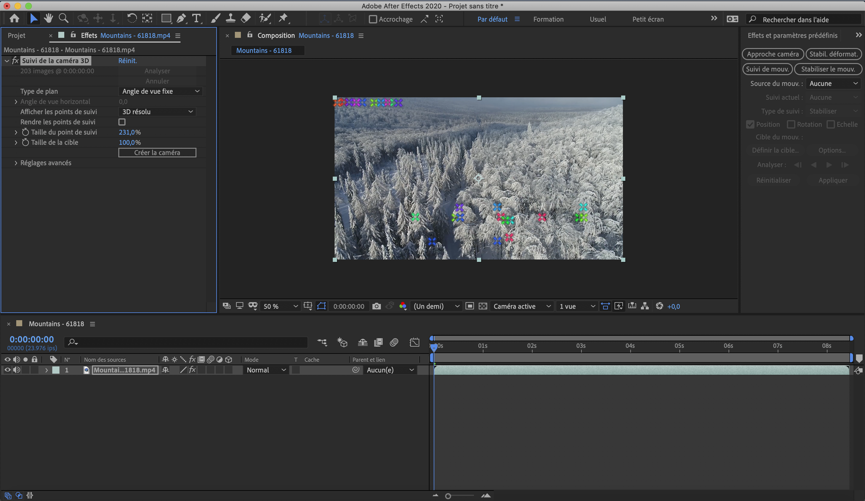

    Bonjour.
    J'ai installé After Effects sur Mac il y a quelque temps et un problème survient à chaque fois que je tente de réaliser un tracking de la caméra en 3D.
    Vous trouverez, ci-joint, une capture de mon écran où j'utilise une vidéo en full HD, mais les points de track, peu importe la vidéo que j'utilise, se placent toujours au même endroit (quelques-uns en-haut à gauche, et certains en-bas à droite), et un message s'affiche : aucune profondeur à partir d'une résolution de panoramique trépied.
    Ce problème survient à chaque essai, peu importe la version d'After Effects (j'utilise la toute dernière version).
    Merci pour votre aide !
    N.C.

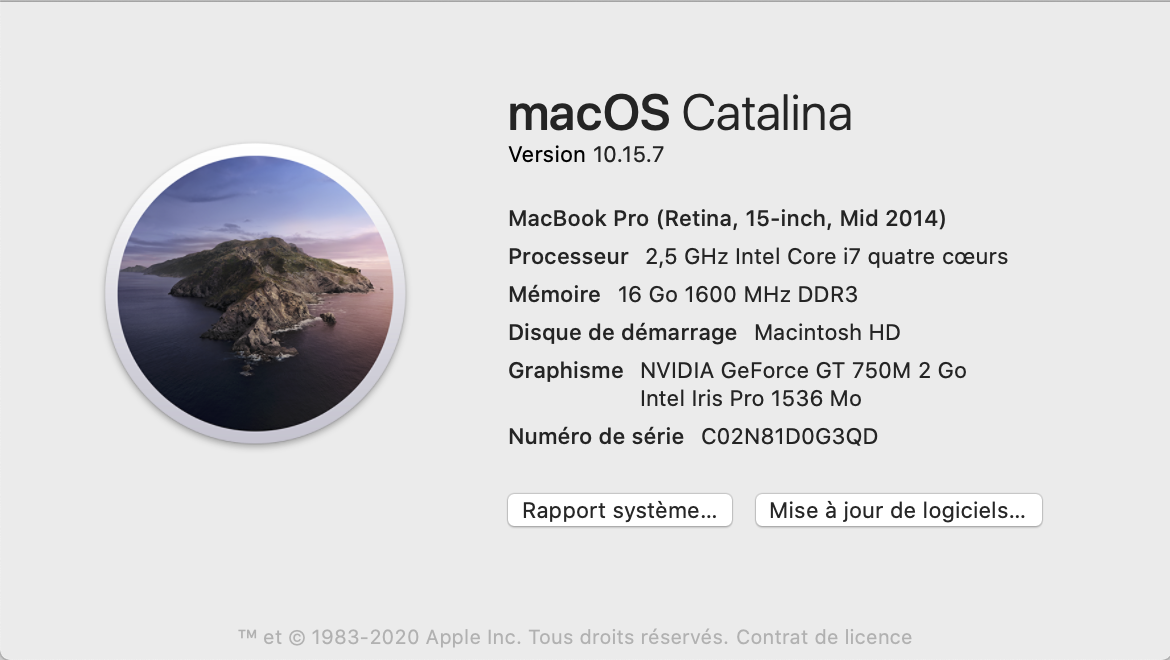

    C est un mac récent (puce M1), quel Os?
    Est ce que c est un problème récent, est ce que ça a déjà fonctionné ?

    Je vous joins mon menu "à propos de ce mac".
    c'est un ordinateur qui a déjà six ans, je ne sais pas si cela change grand chose.
