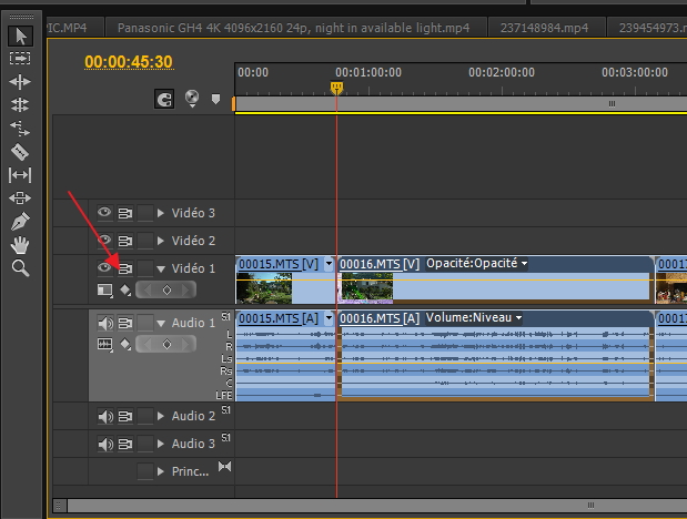

    Dans le menu séquence, t'es bien en "sélection liée" ?
  2. ogt
    Dans la version CS6, cette option n'existe pas.
    Par contre il y a dans les pistes Audio et Vidéo, un icone : Activer/Desactiver le verrouillage de synchronisation, qui n'est pas activé sur la timeline de aleph.
    Et j'arrive dans ce cas à reproduire son problème :
    - en effaçant un clip,
    puis en faisant supprimer et raccorder, seule la vidéo est décalée, l'audio ne suit pas.
    Donc :
    activer dans toutes les pistes le verrouillage de synchronisation.

    Qu'est ce qui peux empecher en général par que des pistes ne soient pas decalables ? Prenons un exemple très simple : vous avez plaçé un titre au dessus d'un clip à 10 mn du début de votre film ( et calé exactement à l'endroit ou il faut ) . si vous supprimez un clip à 8 mn du début , il faut que TOUTES les pistes se déplacent vers la gauche y compris le titre . Pour cela , elles doivent toutes être vérouillées en synchro . Le logiciel , qui possède une certaine forme d'intelligence, comprend que ça va donner un résultat non désiré et il vous empêche de le faire . Moi je vois l'explication comme ça .

  6. aleph
    <Premiere pro CS6>
    OGT, J'ai vérouillé les pistes et il n'y a plus de désynchronisation. Merci !
    "La fonction supprimé et raccorder" marche.
    Problème résolu !
    Merci à tous.
