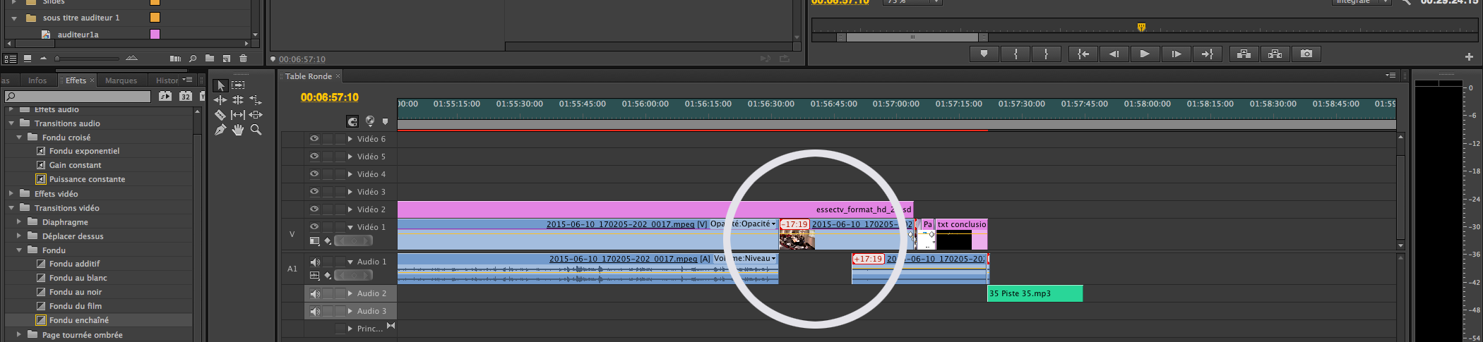

  7. aleph
    Dans le cercle, voir piece jointe,
    j ai "réussi" à dégriser l option "supprimer raccorder"
    mais maintenant il me fait cela ...
    Merci de votre aide

  8. ogt
    Là il vous a désynchronisé l'audio et la vidéo : les 2 élément étaient bien liés ?
  9. aleph
    oui les deux elements etaient liés, J ai essayé sur une autre sequence ou les deux elements sont liés , ca me fait pareil, une desynchronisation.Le truc c'est que sur la partie a resynchroniser, l option "supprimer et raccordé" est a nouveau grisé.

    L'audio et la vidéo du rush 170205 sont décalés, donc l'audio et la vidéo de ce rush ont été dégroupés ..présenté comme cela je comprends pas trop non plus
    ça m'arrive, c'est qu'il y a comme olivier a dit un truc qui bloque ailleurs

    Le "supprimer et raccorder" fonctionne entre un point IN et un point OUT. S'il désynchronise un clip dont la vidéo et le son sont liés, c'est que seule la vidéo ou l'audio est sélectionnée et qu'en plus le verrouillage de synchro est désactivée au niveau d'une des pistes.

    Que tu fasses ton clic droit sur la piste vidéo ou audio, ça désynchronise de la même façon ?
  15. aleph
    En fait le fichier video /audio n'est pas rompu. Quand je fais un premiere click droit, à l'emplacement du raccordement, la piste vidéo se raccorde à la précédente MAIS l'audio reste à sa place (voir photo ci-dessus). Quand je rclick à nouveau sur la piste audio, dans l'espace vide de raccordement, l'option "supprimer et raccorder" se grise et je ne peux plus l'utiliser. Laissant ainsi un décalage.> e précise que à l'origine je n'ai pas rompu la séquance (viéo/audio).
