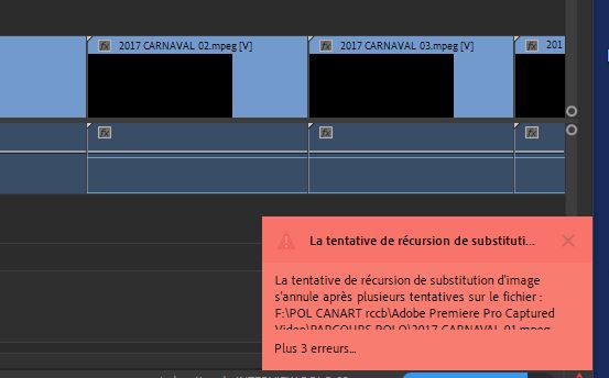

    Bien sûr.
    Voici la capture d'écran

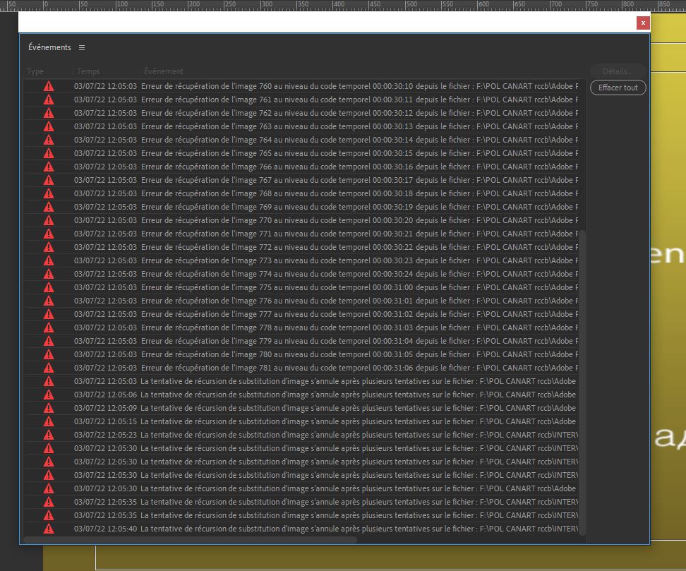

    Je dois te préciser que c'est tout un clip qui est en problème de récursion.
    Les deux fichiers joints te le montreront. En effet, lorsqu'on ouvre le journal des problèmes, on obtient une liste impressionnante qui accumule, une à une, les images qui composent le clip concerné.

    Voici, pour GCVMP, le lien pour 2 fichiers vidéos : l'original (fichier utilisé dans un projet sous Premiere 2019) qui ne veut pas être "accepté" par Premiere 2022 (immédiatement ce message rouge "tentative échouée de récursion......".

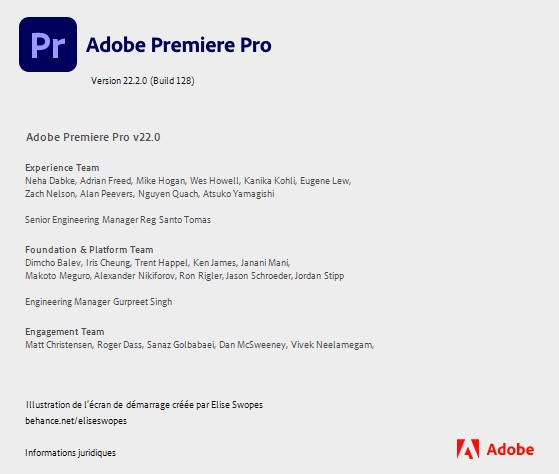

    Donc voilà, j'ai importé le clip d'origine et aucun souci !!! Fonctionne sans problème dans Première
    version 22.2.0

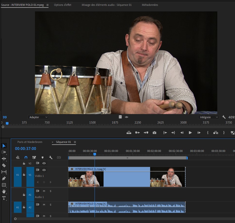

    Au-dessous l'image de ton clip d'origine importé dans Première version 22.2.0
