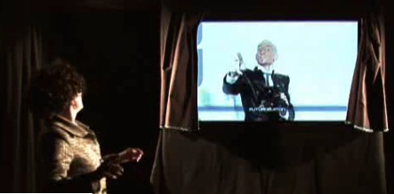

    j'ai un soucis de teinte bleue sur un film.
    Je pense qu'il faut mieux régler la caméra afin de récupérer le blanc de l'image…
    Les conditions de tournage sont les suivantes :
    - salle de spectacle
    - peu de lumière (4 fresnels + une douche)
    - un écran 127
    Si quelqu'un a la solution… merci !!!!!

    Non ce n'est pas un problème de caméra mais qu'équilibrage des températures de couleur entre les sources, la projection est plus froide, donc deux possibilités :
    - soit la réchauffer
    - soit refroidir les sources d'appoint éclairant les avant-plans
    Après on peut passer aux réglages caméra.
