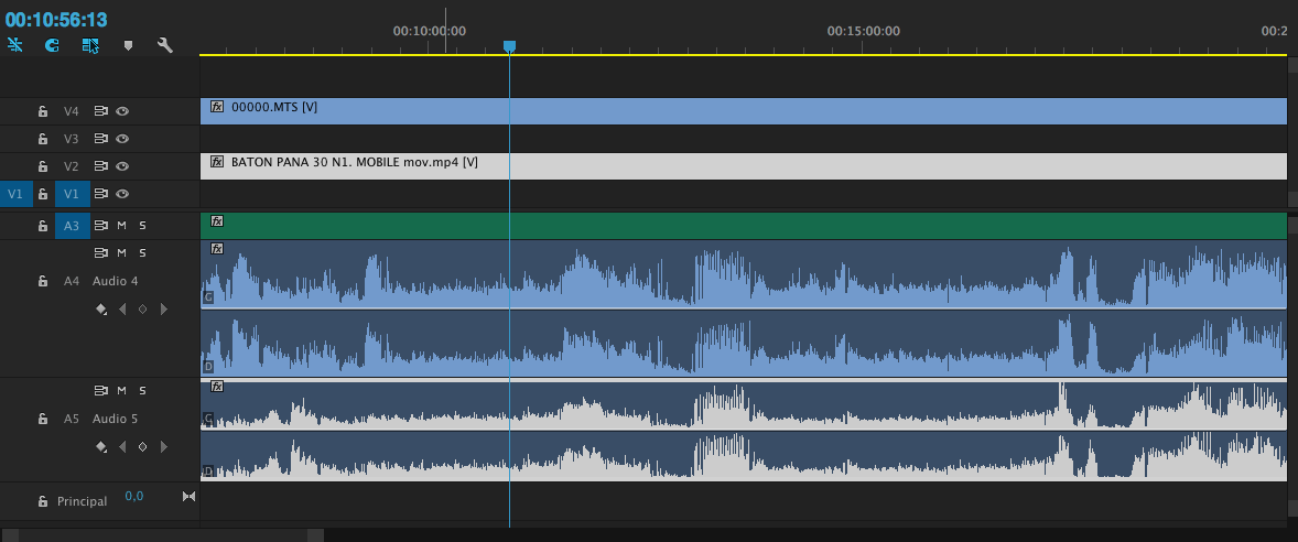

    Je ne suis pas un monteur amateur, mais là je suis face à un mur, alors attention les explications risquent d'être un peu farfelue. Pour résumer j'ai un problème de montage sur le logiciel Adobe Premiere Pro, le logiciel en lui même n'a pas de problème.
    J'ai un problème de synchronisation entre deux piste son, L'une issue d'un micro central ( ma référence pour synchroniser tout le reste, qui n'a aucun problème en apparence ) et une piste son issue d'une prise de vue. J'ai gardé le lien son/image pour parfaitement synchroniser l'image qui va avec.
    Mais comme vous pouvez le voir les deux pistes semblent différentes, et vous avez remarqué qu'il y a une partie bien alignée proprement à droite, et une partie cracra à gauche. Voilà le problème.
    Pour résumer c'est comme si les deux pistes son étaient les mêmes tout en étant différentes. Alors vous me diriez "bon ben coupe la partie en trop et raccorde" sauf que le soucis c'est que ce genre "d'anomalie" est dispersée dans l'ensemble du reste de la piste son.
    Alors j'ai procédé par élimination pour identifier le problème, et c'est la caméra "BATON PANA 30 N1 MOBILE" qui pose problème. J'ai synchronisé avec les autres caméras je n'ai pas eu ce problème, j'ai vérifié qu'il n'y avait pas de changement de vitesse etc...
    En fait, tel que je le comprend pour le moment, c'est comme si les deux appareils avait enregistrés le même instant, mais l'un avait au niveau du temps varié. ça pourrai ressembler à un épisode de Doctor Who dit comme ça :/
    Supprimer cette caméra ? Impossible elle est essentielle...
    Je vous remercie d'avance pour l'aide que vous pourrez m'apporter, parce que là je ne sais plus quoi faire c'est de la sorcellerie !!!

    Et c'est quoi qu'on entend sur le son de cette caméra que t'entend pas sur ton micro principal ? Du souffle ? Comme s'il y avait un gain automatique ? D'ailleurs, "BATON PANA 30 N1. MOBILE mov.mp4" ça fait un peu flipper comme nom de fichier. Ça a été ré-encodé 2 fois avant d'être posé dans la timeline ?
  3. appleblack
    Alcoriza merci pour ta réponse, oui ça été recompressé par soucis de performance, non rien avoir avec le souffle ou du gain audio. Le problème réside dans la synchronisation des deux pistes. Mon rush de référence est 0000.MTS, c'est sur celui-ci que je me base, lui même parfaitement synchronisé avec ma prise son principale en vert ( A3 ), mince je crains ne m'être pas expliqué clairement :/

    Donc ce n'est pas un souci de qualité, mais juste un problème de synchro ? Rien à voir avec du cracra ? Si t'as un souci de synchro son, on est d'accord que c'est pareil à l'image. C'est à dire que ta PANA n'est pas raccord avec tes autres pistes vidéos ?
  5. appleblack
    Ni avec les autres pistes vidéos, ni avec les pistes sons c'est ça ( quand je disais cracra c'était pour dire la partie sale pas synchronisé alors que le reste est ok )

    C'est un téléphone ou une tablette la caméra ?

    Donc on suppose que tu as vérifié que les caractéristiques des différents fichiers sont identiques au niveau vitesse ?
  8. ogt
    En général ce problème se produit lorsque la fréquence image n'est pas stable (et varie dans de grandes proportions)
    Ce problème est très fréquent avec les smarphones, les caméras de surveillance ou les enregistrements live d'écrans.
    Une simple analyse des clips concernés avec Mediainfo va donner cette information.

    Alcoriza, saint kro et olivier : Au total 3 panasonic à 50i/s et 1 sony alpha à 50i/s, toutes en progressif. Je viens de faire quelques bidouilles et en réalité je viens de me rendre compte que le son de la PANA se désynchronise avec l'image, puis se resynchronise à d'autres endroits ce qui explique pourquoi il y a des passages correct et d'autres non. Heureusement qu'il s'agit d'un son témoin mais ça oblique de synchroniser à la main par rapport à l'image. Je pense que c'est une erreur de compression mais je trouve ça bizarre car ça ne m'arrive jamais, j'ai déjà eu ce problème avec la même gamme de caméra panasonics, pour info c'est celle-ci que j'ai utilisé AG-HPX250 P2 HD - Panasonic

    Relis ton fichier d'origine pour voir s'il a un souci parce que personnellement, je n'ai jamais vu une compression désynchroniser l'audio d'un fichier (sauf en cas de vitesse variable)

    Rien à faire j'ai beau rattraper le son à un endroit il y a des décalages ailleurs je dois vérifier à la main frame par frame que le son est synchronisé c'est un enfer, j'éviterai de travailler avec panasonic !!!!!!!
  14. appleblack
    Je viens de découvrir l'horrible vérité il y a des cut un peu partout dans cette famoso caméra c'est incroyable alors que le caméraman ne coupe pas !

    Il me semble que ce problème avait été mentionné ailleurs il y a peu et que le problème provenait que l'enregistrement était configuré pour se déclencher quand il y a du son. Mais je laisse les pros qui ont déjà participé à cette discussion te répondre.
