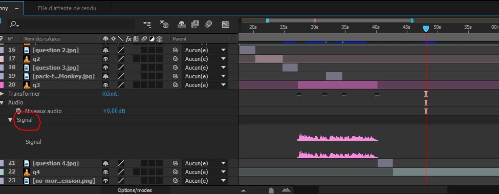

  5. emermont
    merci a vous :)
    oui j'avais bien fait attention a la base, la vidéo fait 29.970 images/sec, j'ai donc commencé mon projet avec le même réglage
    je ne comprend pas parce que j'ai deja fait ce genre de montage, à "copier-coller" des séquences du mon fichier vidéo original vers la composition et il n'y avait pas de problème (j'ai pensé a un moment que ça pouvait être lié au fait de copier/coller et que ça decale a un moment donné.. mais je ne pense pas)
    et donc on ne peux pas avancer ou reculer le son pour chaque petite vidéo de la compo? dans audio de chaque élément je vois juste le "signal" je ne peux que augmenter ou baisser le son.. (image pièce jointe)
    [​IMG][/URL][/IMG] Capture1.JPG
  6. ogt
    A ma connaissance, AfterEffects ne propose pas de fonction "dissocier" l'Audio et la Vidéo d'un clip
    également, il ne permet pas de travailler en échelle temps "échantillon audio" qui permet de recaler un son à 1/48000 de seconde près.
    Pour cela, il faut utiliser Premiere qui offre ces 2 fonctions.
    Si vous voulez rester dans AfterEffects, il faut dissocier les pistes audio et vidéo, avant d'importer les clips (par exemple avec TSmuxer)
    Poser les pistes sur 2 calques superposés,
    décaler la piste son du nombre d'images nécessaires.
