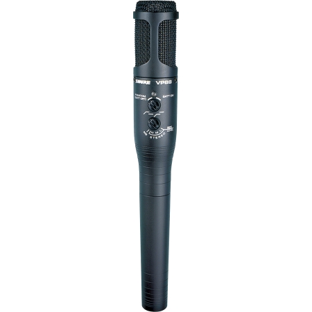

    Comment veux-tu faire de la vraie stéréo avec un seul micro ?
  9. homero
    29 037
    +1 186 / 6 578 / -20
    Sauf si c'est de la famille de ceux-là : ;) mais c'est plutôt deux micros dans un seul corps ... Souvent sur le Repaire, on voit des confusions entre occuper deux canaux et ce qu'est la stéréo.
