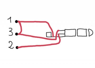

    J'ai essayé de joindre un schéma dans mon précédent post ... j'essaye encore.
    Dans mon fil j'ai la masse (ou tresse si tu veux) + 1 fil blanc + 1 fil bleu (blanc+bleu = paire)
    ok ?
    mes 2 connecteurs sont un XLR et un minijack stéréo
    ok ?
    sur le XLR je soude la masse en 1 et je fais un pont entre 1 et 3,
    et je soude ensemble le fil blanc et le fil bleu sur le 2
    ok ?
    sur le minijack stéréo je soude la masse sur le corps et je soude le fil blanc au canal droit et le fil bleu au canal gauche
    ok ?
    le test de continuité est parfaitement ok sur l'ohmètre :)
    J'demande à voir
    à+

  5. mobilo
    840
    DESOLE mon SCHEMA EST ARCHI FAUX
    NE PAS EN TENIR COMPTE !!!!!!!!
  6. mobilo
    840
    MON VRAI SCHEMA

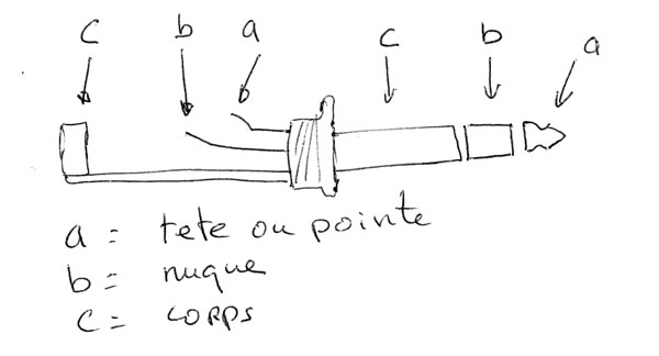

    La modulation est présente entre 2 et 3 coté XLR et est attendue entre corps et tete coté jack
    Il est facile de confondre la tete et la nuque sur un mini jack
    le A est plus court que le B
    soit
    1 - C
    2 - A
    3 - C
      17.8 KB
      290

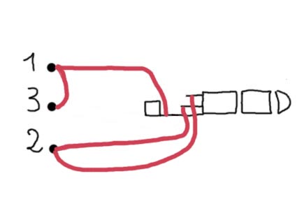

  13. Athanor
    Athanor Guest
    Légende :
    je me demande si il y a pas un truc de mal soudé chez moi ????
    P.S : pas évident de dessiner avec la souris sur Paint quand m^me !
