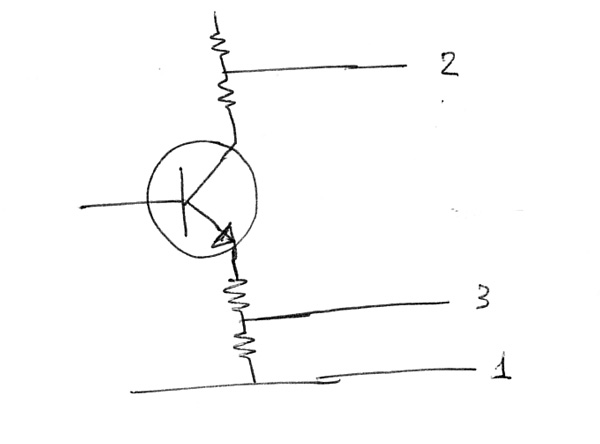

    Petite explication rapide et dessin simplifié pour les problèmes de désymétrisation hard.
    Les sorties symétriques électroniques peuvent etre vues comme le dessin suivant.
    Si tu raccordes le point 3 et le point 1 de la XLR, tu vois que tu change la charge du tansistor (ou ampli OP) et le signal en sortie ne sera plus symétrique (différence de niveau entre alternance positive et négative) et pouvant aller jusqu'à l'écrétage sur une alternance.
    D'où signal distordu.

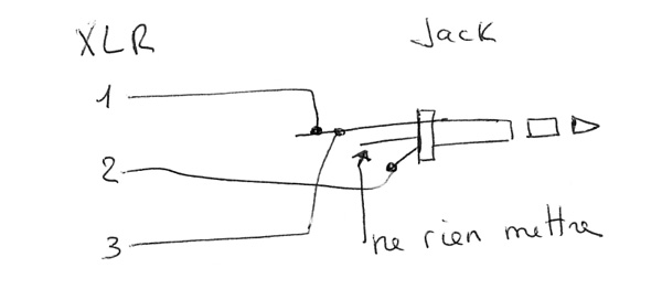

    Le jack de la carte est "stéréo" mais le contact réservé au canal droit sert à envoyer du 5V au micro.
    Voici un petit dessin, plus rapide qu'une longue explication :lol:
  14. mobilo
    840
  15. mobilo
    840
    Sorry Saint kro,:non:
    Ca marche pas ton câblage... y'a rien qui passe
    Je suis revenu comme avant càd
    xlr --------------> masse en 1 pont vers 3 et paire en 2
    minijack---------> masse sur corps fils paire sur chaud et froid
