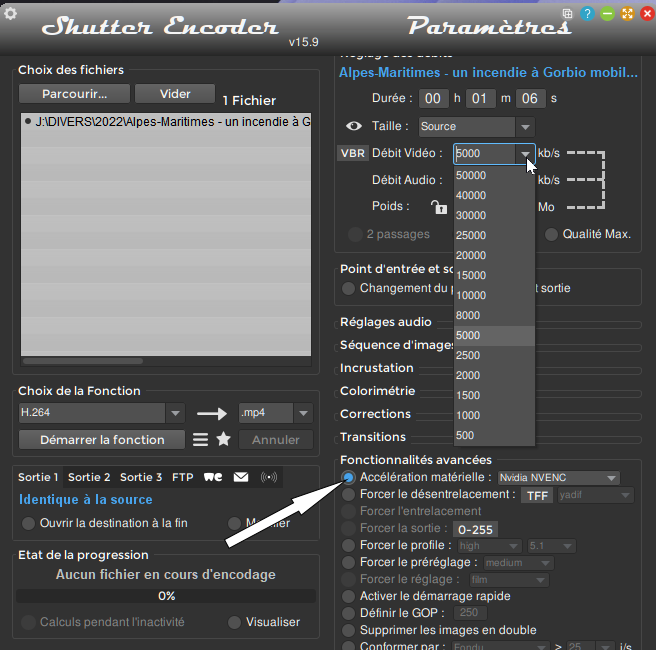

  5. GCVMP
    4 650
    46
    3 949
    +64 / 193 / -8
    C'est normal que le poid du clip est plus lourd car par défaut shutter encoder mets un débit de 5000 kb/s...A toi de choisir le débit souhaité... Tu peux tout personnaliser (voir image) ! Si ta carte graphique le supporte, tu peux activer l'accélaration matérielle...
