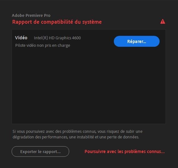

    c'est une vidéo téléchargé de tiktok et je veux qu'elle garde son format donc je n'ai pas créé de séquence je l'ai directement glissé déposé
    Aussi, ce message apparait au démarrage de Première Pro mais n'est pas lié au son et je fais poursuivre avec les problèmes connus https://zupimages.net/up/22/18/ogwl.jpg

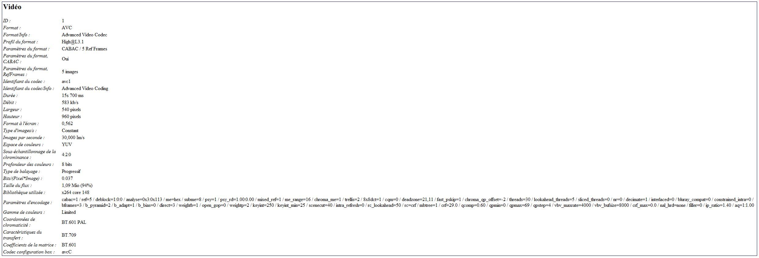

    https://zupimages.net/up/22/18/jqky.jpg

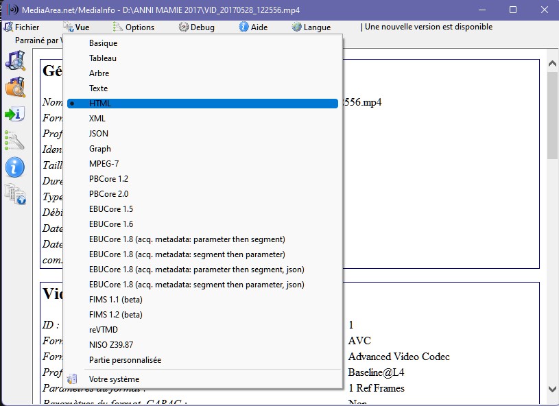

    Bonsoir,

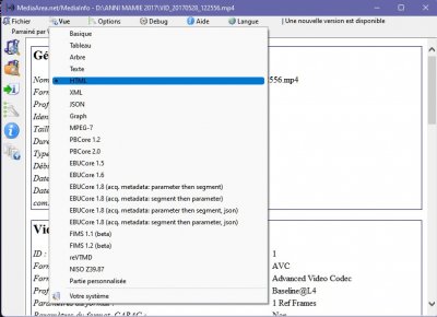

    En MP4 par exemple ! par contre ce que tu as mis de Mediainfo, ce n'est pas vraiment ça qui est demandé !!!
    Il faut choisir "HTML" comme sur l'image jointe !

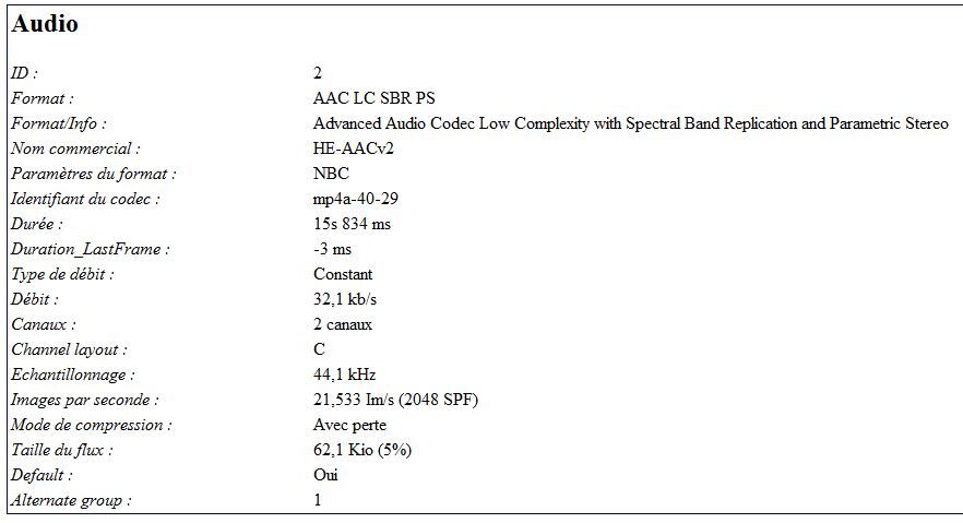

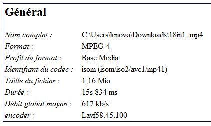

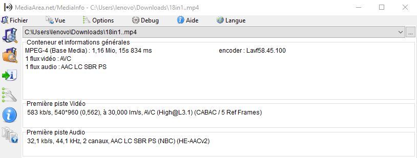

  13. Alex123456
    17
    Général
    Nom complet : C:\Users\lenovo\Downloads\18in1..mp4
    Format : MPEG-4
    Profil du format : Base Media
    Identifiant du codec : isom (isom/iso2/avc1/mp41)
    Taille du fichier : 1,16 Mio
    Durée : 15s 834 ms
    Débit global moyen : 617 kb/s
    encoder : Lavf58.45.100
    Vidéo
    Format : AVC
    Format/Info : Advanced Video Codec
    Profil du format : High@L3.1
    Paramètres du format : CABAC / 5 Ref Frames
    Paramètres du format, CABAC : Oui
    Paramètres du format, RefFrames : 5 images
    Identifiant du codec : avc1
    Identifiant du codec/Info : Advanced Video Coding
    Durée : 15s 700 ms
    Débit : 583 kb/s
    Largeur : 540 pixels
    Hauteur : 960 pixels
    Format à l'écran : 0,562
    Type d'images/s : Constant
    Images par seconde : 30,000 Im/s
    Espace de couleurs : YUV
    Sous-échantillonnage de la chrominance : 4:2:0
    Profondeur des couleurs : 8 bits
    Type de balayage : Progressif
    Bits/(Pixel*Image) : 0.037
    Taille du flux : 1,09 Mio (94%)
    Bibliothèque utilisée : x264 core 148
    Paramètres d'encodage : cabac=1 / ref=5 / deblock=1:0:0 / analyse=0x3:0x113 / me=hex / subme=8 / psy=1 / psy_rd=1.00:0.00 / mixed_ref=1 / me_range=16 / chroma_me=1 / trellis=2 / 8x8dct=1 / cqm=0 / deadzone=21,11 / fast_pskip=1 / chroma_qp_offset=-2 / threads=30 / lookahead_threads=5 / sliced_threads=0 / nr=0 / decimate=1 / interlaced=0 / bluray_compat=0 / constrained_intra=0 / bframes=3 / b_pyramid=2 / b_adapt=1 / b_bias=0 / direct=3 / weightb=1 / open_gop=0 / weightp=2 / keyint=250 / keyint_min=25 / scenecut=40 / intra_refresh=0 / rc_lookahead=50 / rc=crf / mbtree=1 / crf=29.0 / qcomp=0.60 / qpmin=0 / qpmax=69 / qpstep=4 / vbv_maxrate=4000 / vbv_bufsize=8000 / crf_max=0.0 / nal_hrd=none / filler=0 / ip_ratio=1.40 / aq=1:1.00
    Gamme de couleurs : Limited
    Coordonnées de chromaticité : BT.601 PAL
    Caractéristiques du transfert : BT.709
    Coefficients de la matrice : BT.601
    Codec configuration box : avcC
    Audio
    Format : AAC LC SBR PS
    Format/Info : Advanced Audio Codec Low Complexity with Spectral Band Replication and Parametric Stereo
    Nom commercial : HE-AACv2
    Paramètres du format : NBC
    Identifiant du codec : mp4a-40-29
    Durée : 15s 834 ms
    Duration_LastFrame : -3 ms
    Type de débit : Constant
    Débit : 32,1 kb/s
    Canaux : 2 canaux
    Channel layout : C
    Echantillonnage : 44,1 kHz
    Images par seconde : 21,533 Im/s (2048 SPF)
    Mode de compression : Avec perte
    Taille du flux : 62,1 Kio (5%)
    Default : Oui
    Alternate group : 1
  14. saint kro
    309
    24 116
    +737 / 4 256 / -92
    Un truc qui me chagrine : l'image à 30 i/s et le son à 21.5 i/s !
