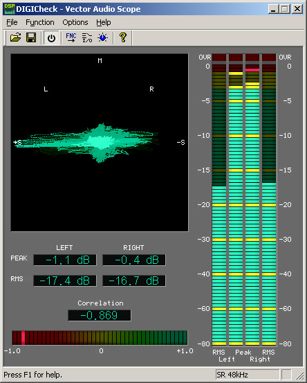

    En plus de la réverb, il y a un déphasage entre la gauche et la droite.
    Peut-être est-ce la conséquence de l'encodage ?
    Peux-tu mettre le fichier audio seul en ligne, en wav ou aif voire mp3 dans le pire des cas ?
  5. saint kro
    24 197
    +744 / 4 324 / -92

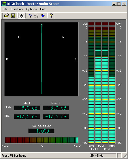

    Coup classique du mauvais cable XLR/jack.
    Le cable ne désymétrise pas et on a une patte du micro sur un canal et l'autre patte sur l'autre canal.
    Son hors phase comme le montre l'image de gauche
    On devrait avoir une trace verticale comme l'image de droite et non horizontale.
    La corrélation devrait être positive et non négative (indicateur en vert à droite)
    Conclusion : cable à refaire.

    Il te faut un cable XLR/jack mono ou un cable XLR/jack stéréo mais cablé correctement, à savoir.
    Masse pin 1 XLR/corps du jack
    point chaud pin 2 XLR/ pointe + anneau du jack
    point froid pin 3 XLR/pin 1 XLR
