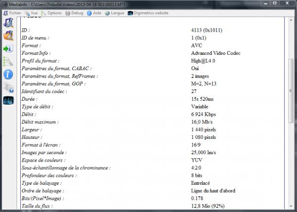

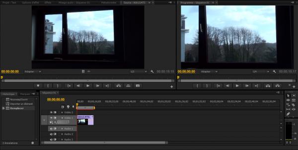

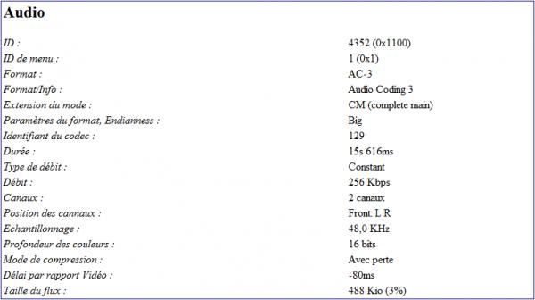

  9. Thibulle
    Désolé pour mes réponses pas très claires, mais j'avoue que ça fait un moment que je cherche et je ne vois pas du tout où est le problème...
    Voici des captures d'écrans du résultat obtenu sur MédiaInfo et sur ce que j'ai lorsque j'ouvre une vidéo sur Adobe Première (si c'est bien ça que tu voulais dire par " le détail du paramétrage de votre séquence sur la timeline."?):
    Sinon j'ai essayé de les importer une fois par le paramètre importer dans l'onglet fichier et une fois par simple glissement de la séquence dans Adobe Pro mais rien n'y fait.
  10. Papygeo
    3 830
    26
    1 331
    +5 / 10 / -0
    A première vue , dans MediaInfo , les images sont en 1440 x 1080 (HDV ?).
    Question : quelle configuration a été choisie à la création du projet ?
    Car , sur la Time line , une ligne rouge au dessus de l'élément indique que celui-ci ne correspond pas à la Configuration choisie pour créer le Projet !
    Peut être une piste !

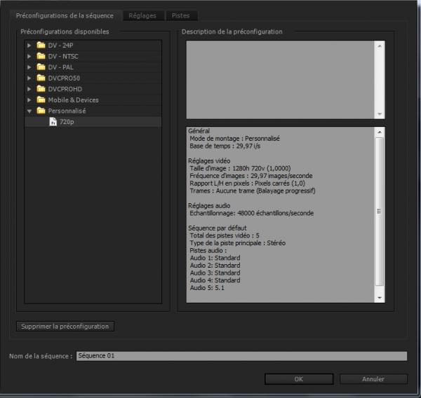

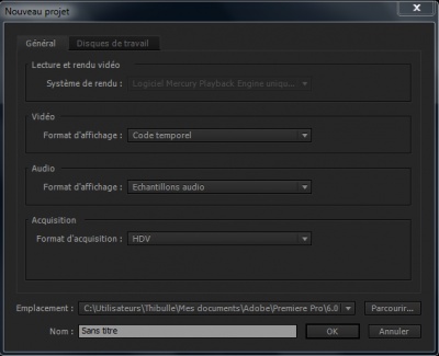

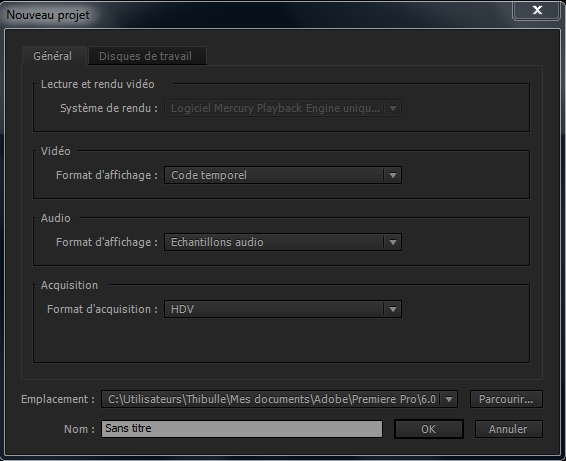

  11. Thibulle
    Voilà pour mes options lorsque je fais un nouveau projet:
    Une idée?
  12. Guest20190513
    4 680
    34
    3 291
    +15 / 112 / -12
    Pour moi et ce que je vois, c'est que tu n'as pas "activé " ta version !!!
    Tu devrais avoir d'autres choix !!!
    Voilà ou ça coince ! ;-)

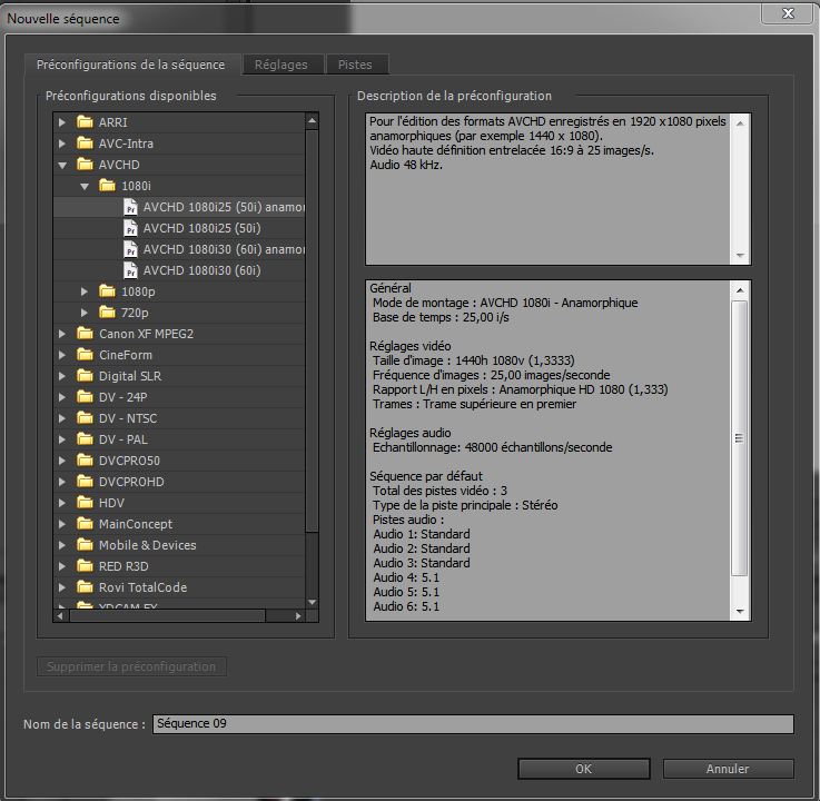

  13. ogt
    Pour moi et ce que je vois, c'est que tu n'as pas "activé " ta version !!!"
    Je confirme, et c'est ce que l'on dit depuis le début.
    Voir les nombreux posts sur le sujet.
    Si la version était correctement activée, le panneau "nouvelle séquence" devrait proposer les formats sur l'image jointe.
    (votre cas AVCHD 50i anamorphique)
