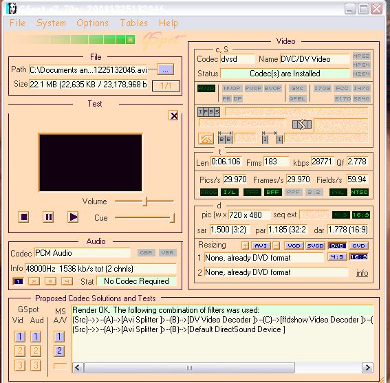

    en utilisant le soft GSpot, peux-tu nous donner toutes les infos concernant les videos que tu as transférées sur ton PC: format, dimensions etc...
    à première vue, la qualité de l'image est sans doute la conséquence d'une erreur dans le choix de format , ce que concrétise la présence de bandes noires.
    ce qui serait profitable pour tous ,et pour la suite de la discussion et son avancement, c'est que tu nous dises quelle piste tu as suivi pour régler ton problème.
    Sinon on tourne en boucle.

  13. polo30000
    12
    Tout d'abord bonnes fêtes à tous ceux qui liront ce message et merci pour tout et 2009 arrive à résoudre tous vos et mes problèmes. j'essaye de vous joindre en pièce jointe le résultat de Gspot en espèrant que celà va fonctionner
    Encore Bonnes Fêtes
    Polo
