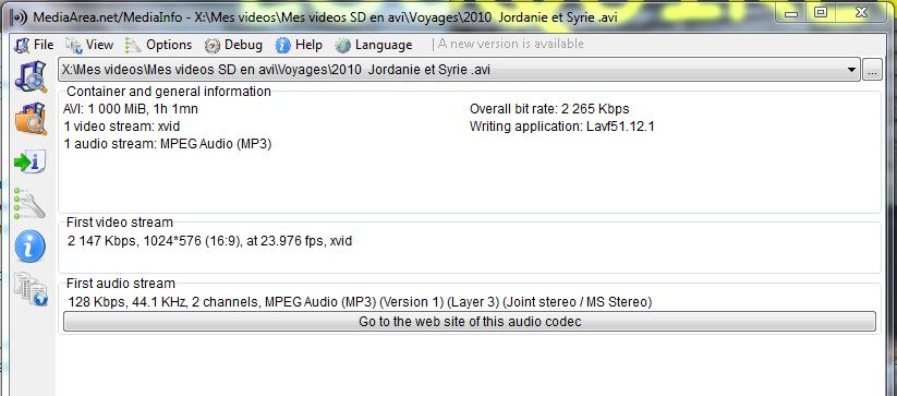

  7. arlych
    1,000
    140
    comme conseillé je suis dons passé sur Mediainfo dont voici le résultat.
    Par ailleurs j'ai fait un nouveau fichier pour mon DD(mais aussi un nouveau DVD) avec Handbrake à partir d'un fichier ISO qui me sert de sauvegarde. Tout est parfait, aussi bien sur le PC que sur la télé, à la fois avec le DVD qu'avec le fichier nouveau !

    APE n'appréciait sans doute pas les fichiers XVID et MP3 .
    Je ne connais pas Handbrake , mais s'il apporte une solution , c'est parfait .
    Bonne continuation.
