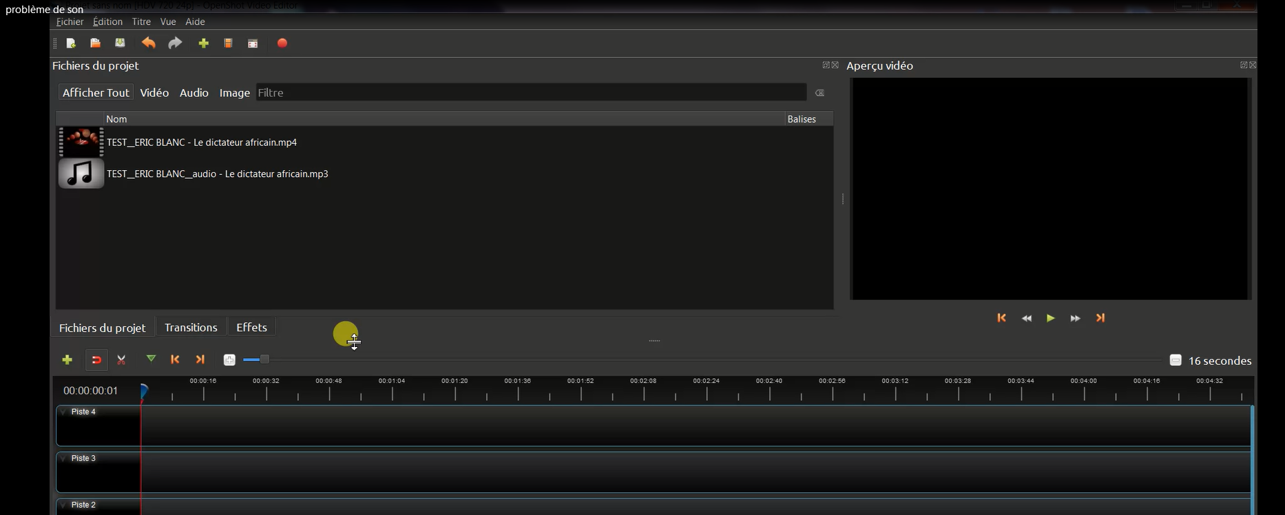

    Bonjour à tous, j'ai téléchargé Openshot Video Editor sur mon ordi (windows 7 ) mais a présent quand j'ai terminé un projet et que je veux l'exporter, une fois l'exportation terminé je n'ai plus de son. Merci de m'éclairer un minimum sur ce problème.

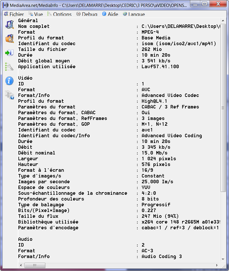

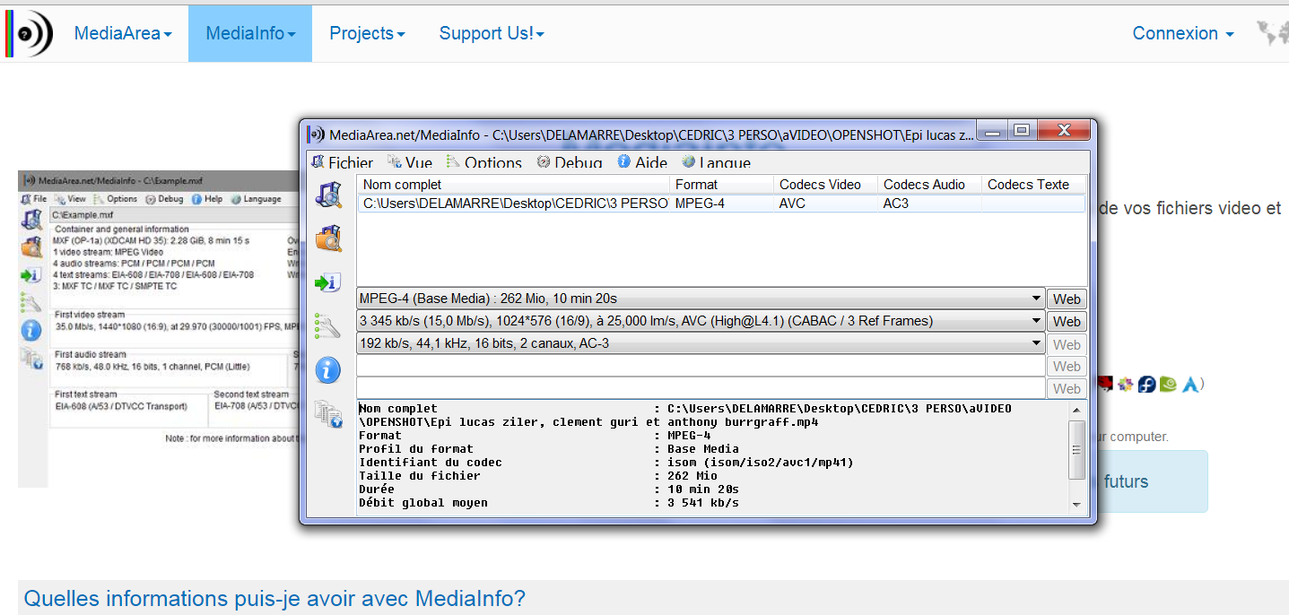

  4. Guest20191220
    C'est étonnant, que dit mediainfo en affichage Texte sur ton fichier (coller ici les informations) ?
  5. Victor963
    14
    Je ne comprend pas ... qu'est-ce que Mediainfo ??
  6. Victor963
    14
  7. Guest20191220
    Dans mediainfo se mettre en :
    Vue > Texte
    Tout sectionner, faire bouton droit > Copier, puis coller ici

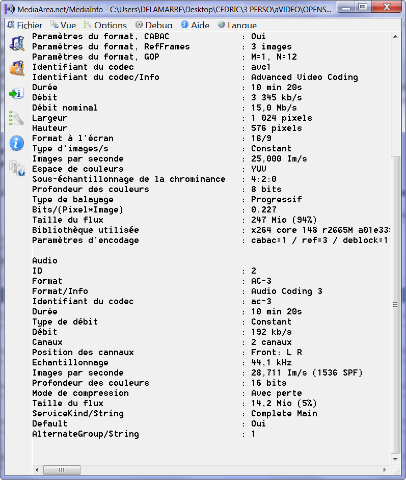

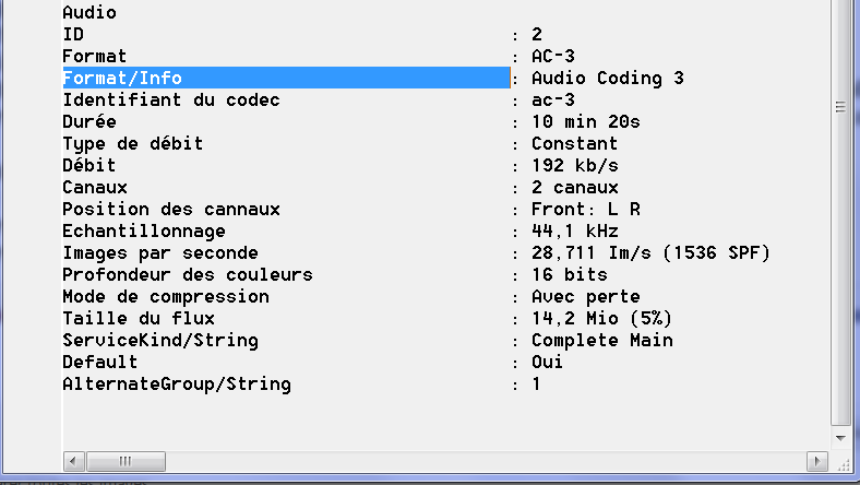

    Avec quel visualiseur regardez vous le projet exporté.
    L'audio étant en AC3 (Dolby Digital) il faut un visualiseur capable d'interpréter ce codec (par ex MPC-HC ou VLC).
  10. Guest20191220
    Comme le mentionne Ogt, il faut utiliser un lecteur qui lit l'audio AC3 tels MPC-HD, VLC, PotPlayer ou SMplayer et bien d'autres.
    Ou alors exporter le son dans un autre format que de l'AC3, du mp3 par exemple qui devrait pouvoir être lu.

    Cela n'a aucune importance, mediainfo indique que le fichier exporté est en AC3, c'est dans l'export de Openshot qui faut regarder les réglages pour le son créé.
