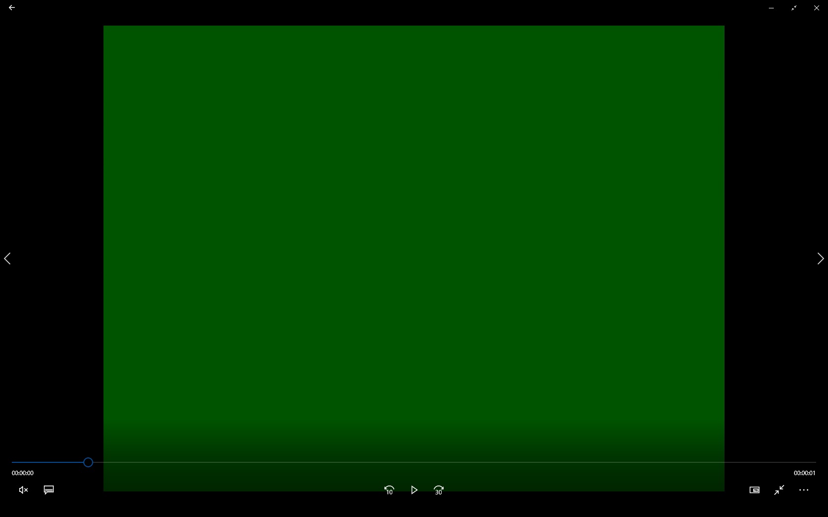

    Ben à part deux passages en vert et des images figées, peut-être imputable au port USB...
