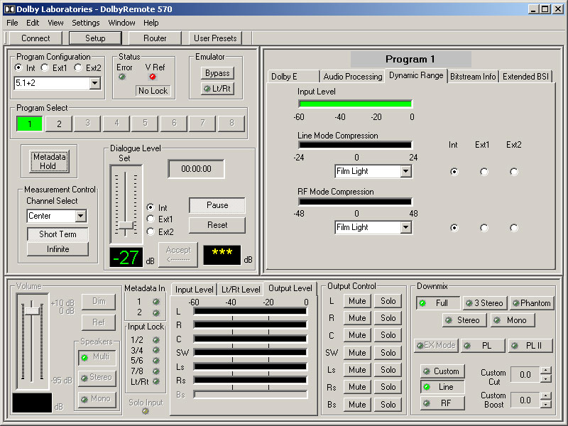

    Tiens puisqu'on cause zik, t'as des infos sur les niveaux de référence en AC3 avant le matricage ? Avec un bête truc 2.0 je n'arrive pas à me caler correctement pour éviter un effet qui ressemble à un expandeur/limiteur réglé au taquet par un sourd aveugle.
    Avec un signal qui évolue entre -4 et +4 sur l'échelle PPM EBU j'ai encore des restes de cette compression qui me saoule (DRC et RF mode off tous les deux). Le master est calé à -6dB et je me demande si je ne vais pas mettre ca directement en PCM tellement que ca en est désespérant de tâtonner avec ces machins.

    le niveau de référence en AC3 est -12Db pour un matriçage DVD ou bluRAY
    le volume sonore final est toujours à monter par l'utilisateur et sa télécommande:good:
    le niveau a été décrété à -12dB il ya quelques décénnies, et on est passé à -18dB car dans tous les pays du monde (sauf en France) c'est à -18dB.
    Le -12 dB avait été choisi en France à cause du signal analogique SECAM dont le son est transmis en AM : Un plus faible affaiblissement permet donc d'être moins sensible aux divers parasites qui dégradent le son analogique (AM à plus forte raison).
    Le -18 dB offre une meilleure amplitude dynamique que -12 dB (rapport entre un son fort et un son faible). Avec -12 dB, le son est "écrasé" ou "saturé" : ce n'était pas bon.
    De toute façon, l'analogique disparaitra bientôt.
    Autre avantage du -18 dB : il y a moins de différence de volume sonore avec le codage AC3.
    en tout cas, moi je règle tout mes DVD et bluray à -12dB et tout roule pour le mieux
    il y a parfois des pointes à -3(explosions, tir de fusil à bout portant, bouchon de champagne qui saute et j'en passe....) sinon, ça tourne entre -15dB et -6dB
    je peux me le permettre car mes prises de sons sont clean:good:

    En SECAM analogique, le niveau de référence est 0VU pour un signal de +4dBu.
    TDF exploitait son réseau à +6dBm soit +6dBu sous 600 Ohms.
    Le niveau maximal permis est de +13dBu.
    L'écrètage se situant à +22dBu.
    Si on parle en numérique, le niveau de référence est -18dB FS ou -9dB PPM pour toujours +4dBu en sortie.
    Je n'ai jamais entendu parlé de ce -12dB (?) pour raison d'analogique. Sachant que le SECAM existait bien avant l'arrivée des machines numériques et qu'on ne parlait qu'en VU....
    Il est évident que plus ton headroom est important, plus tu peux avoir de la dynamique.
    En Dolby Digital (AC3 n'est plus utilisé) tu peux moduler jusqu'à -3dBFS, c'est autorisé.
    Ben là, il y a confusion entre le niveau de référence et le Dialogue Level
    Ton lien renvoi sur un forum où le titre de la discussion est AC3 : augmenter le volume (au delà de 0 dBFS) sans danger!
    Comment peut-on augmenter un volume au delà des possibilités des convertisseurs ?
    Que tu travailles en 16, 20 ou 24 bits, lorsque tous les bits sont à 1, tu ne peux pas aller au delà.
    Donc tout signal plus fort ne sera pas traduit.
    Là c'est de la sorcellerie, faudra que tu m'expliques comment tu peux connaitre le niveau d'un signal avant le clip (sans le signal source bien entendu)
    Va falloir que Dolby upgrade ses machines pour la mesure du Loudness pour 2012
