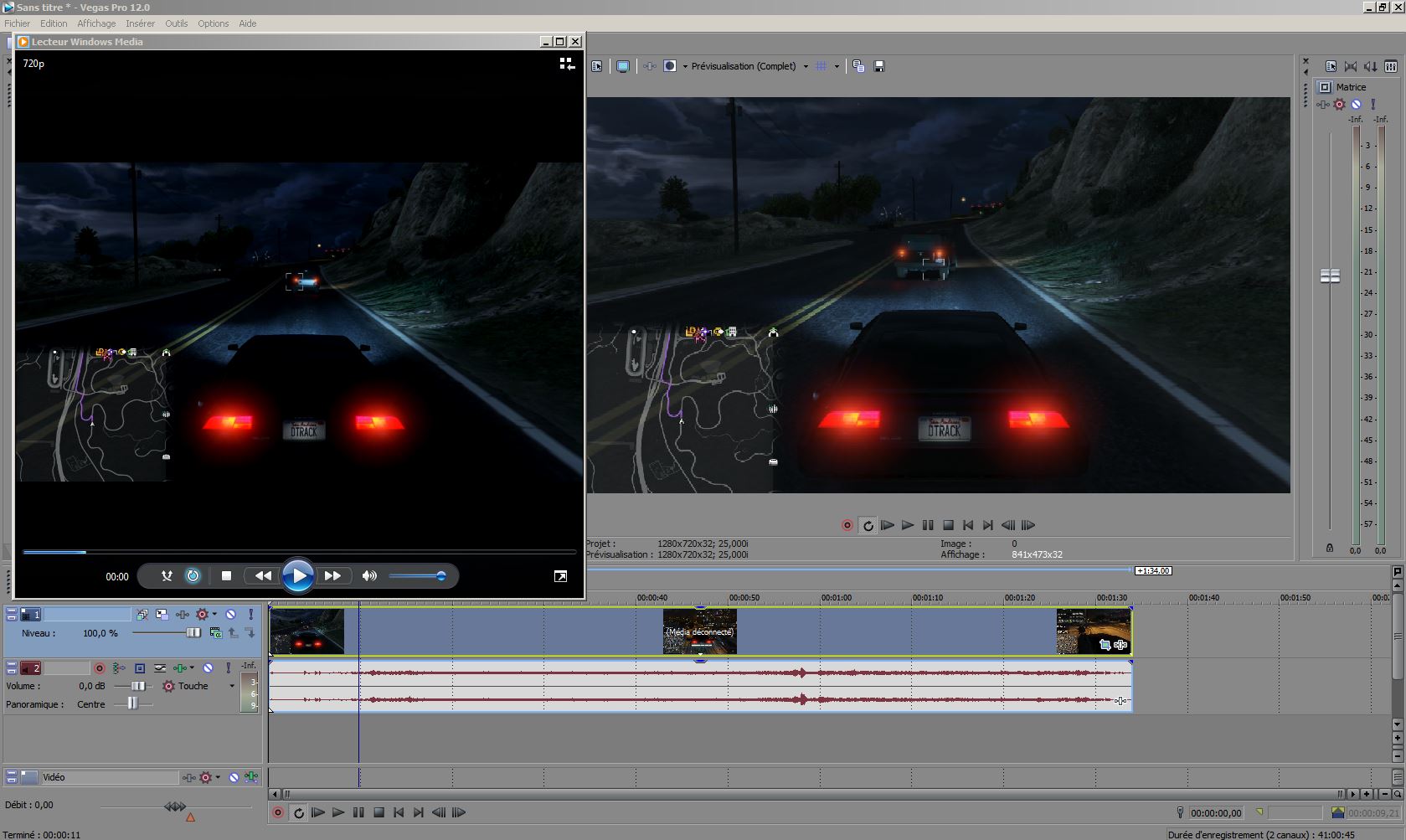

    Bonjour, j'importe dans végas Pro une vidéo, je l'exporte en 720P, et le résultat est différent que dans la fenètre de Végas, je lis la vidéo avec windows média, elle est plus sombre, plus contraste, rien a voir avec l'originale. Capture.JPG
    D'ou cela peut il provenir ? Merci.

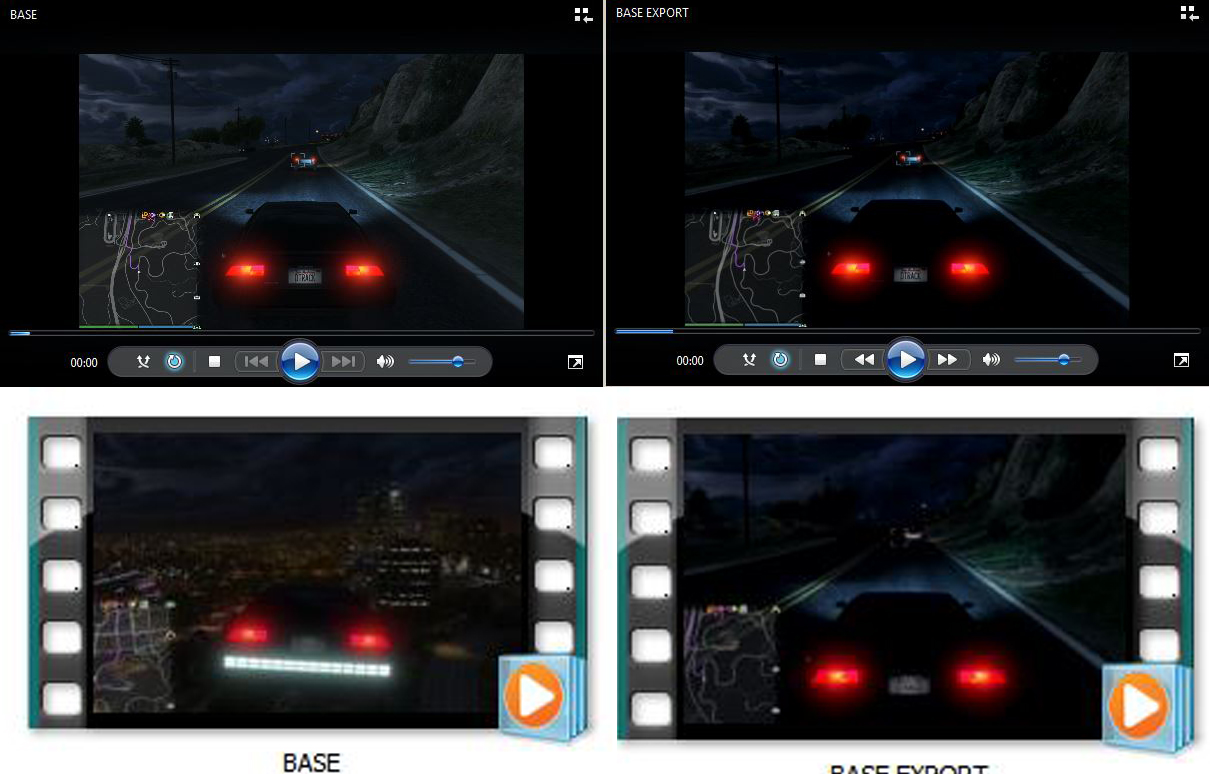

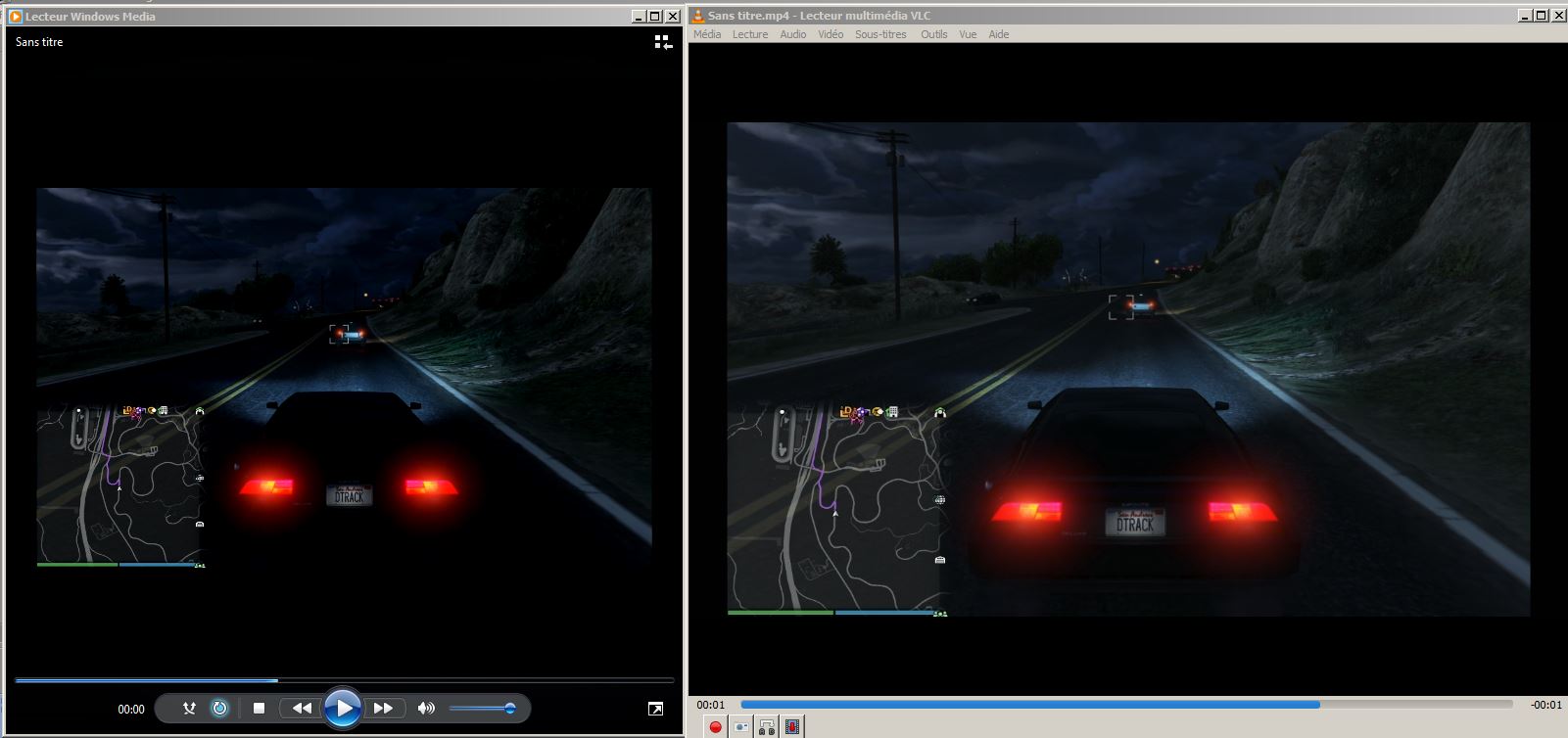

    J'avance, mais il y a un soucis, j'ai exporté en 720p et quand je lis avec windows média et vlc, le rendu vlc me convient... Capture.JPG

    Bonjour MyPov, merci pour ta réponse mais ce n'est pas ca...La vidéo de base est lue parfaitement par le lecteur windows média, la vidéo exportée est lue 00001A.JPG mais elle reste beaucoup plus sombre, dans l'explorateur de fichiers sans avoir même lancé la lecture, on voit bien la différence de contraste et de luminosité... J'ai un écran Samsung calibré avec la sonde X-rite Display pro. Ma carte vidéo est une NVIDIA GFORCE 770.

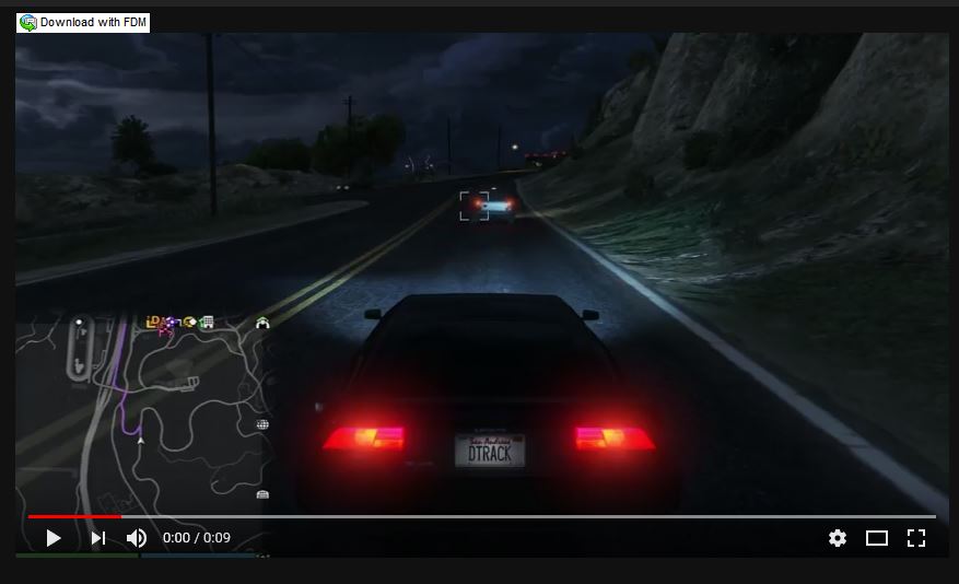

    Autre chose également étrange, lorsque j'upload la vidéo exportée (sombre base export) sur youtube, elle est bonne au visionnage, comme l'originale, j'y comprends rien : Capture.JPG

    ... alors je ne sais pas. Qu'est-ce que cela donne avec les autres lecteurs dont VLC et Media Player Classic ?
