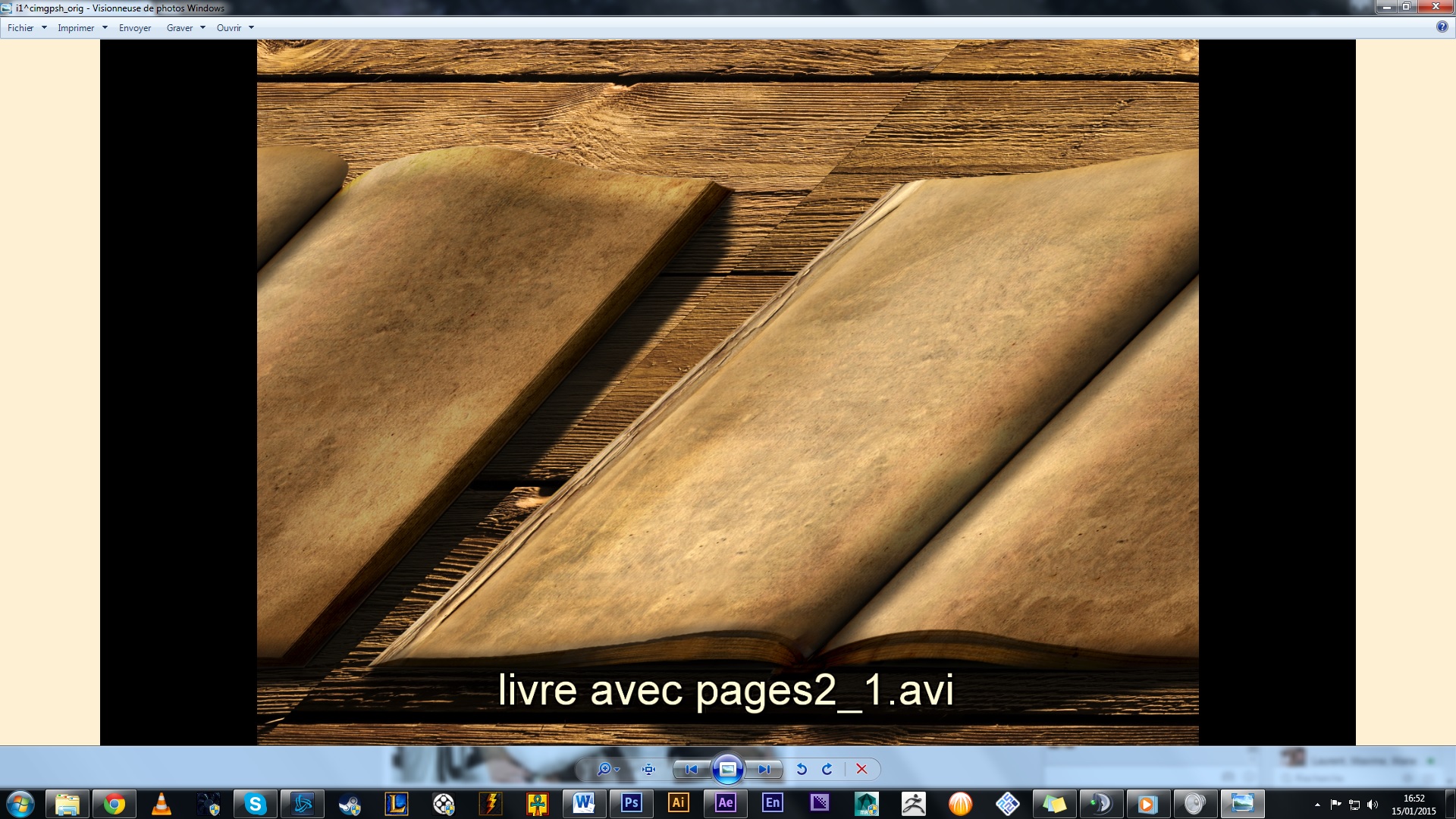

    Voilà pour un petit projet pro je réalisé un DVD interactif sous forme de livre, et si c'est possible on m'a demandé de faire que les pages tournent quand on navigue dans les menus.
    A ce niveau là, pas de problème! C'est lors du rendu vidéo que cela vient ... L'image se retrouve inclinée comme ceci :

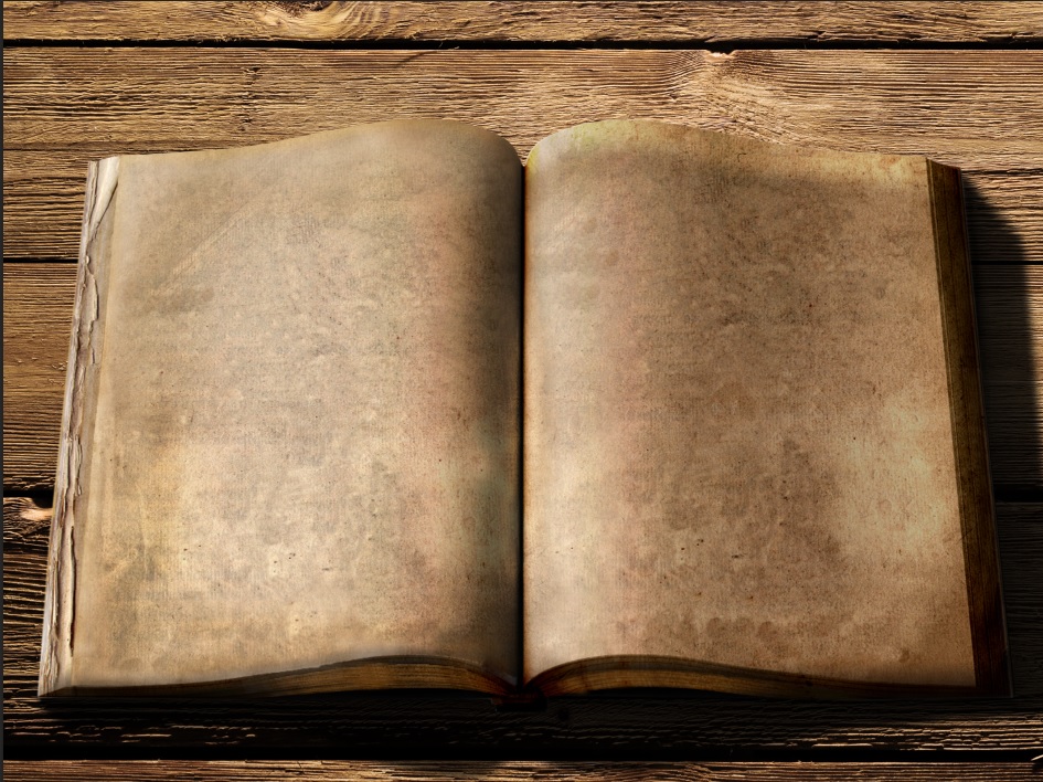

    Sachant que c'est plutôt censé ressembler à ceci :

    C'est ton fichier video en sortie qui a cette tête là ? Tu sors dans quelle dimension ?
  3. TagaDjo
    oui c'est le fichier vidéo, le screenshot buggé a été pris sur VLC alors que j'avais mis pause

    "A la base la taille du fichier de sortie est en 2835*2126 (il s'agit de la taille d'origine du PSD exporté depuis Photoshop pour animer les calques sur After Effect)"
    Ce n'est probablement pas la cause de votre problème, mais commencez par réduire la taille de ces images dans photoshop à un format compatible avec le DVD (720*576) ou légèrement plus grand si vous voulez faire des recadrages/zooms/déplacements.
    Ensuite vérifier que vous n'avez pas intempestivement appliqué un effet, une rotation, une inclinaison.
    Ce n'est pas l'export qui crée ce genre de phénomène.

    "2835*2126"
    Certains lecteurs ont un problème avec les dimensions "impaires" (ici : 2835). Tu peux déjà tenter de faire un export dans une taille plus classique, même si comme le dit Ogt, de toute façon tu finiras en 720x576.

    En repassant par ici je passe dire qu'après n'avoir pas réussi a régler le problème avec vos conseils j'avais laissé tomber, aujourd'hui j'ai relancé After Effect ainsi qu'un rendu de la composition pour reprendre le problème à la source ... Aucun bug ça a marché très bien la vidéo est droite alors que je n'ai rien changé xD
