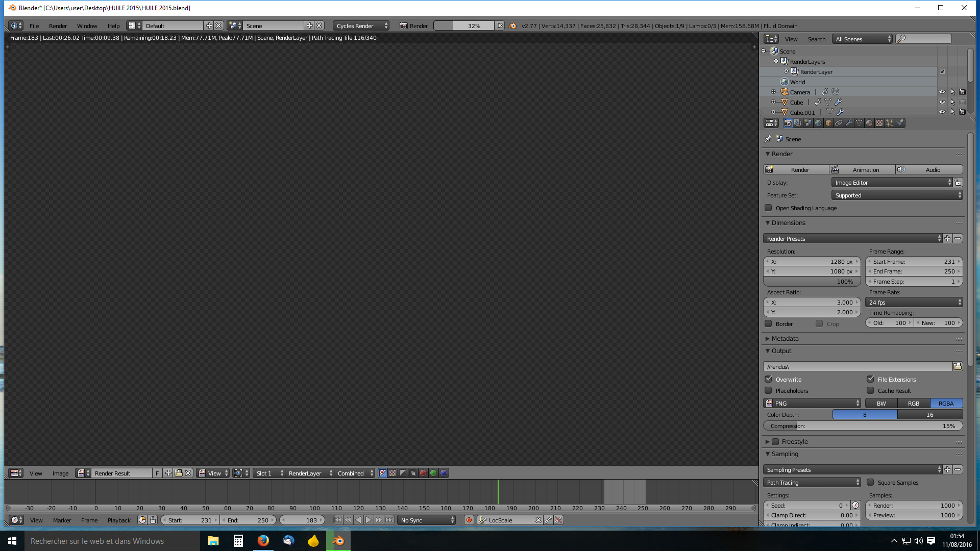

    Lorsque je rend une image de mon projet aucun rendu n'apparait à l'écran et aucune image n'est crée dans mon dossier de rendu, mais pourtant la barre de chargement du rendu apparaît en haut. (voir exemple dans la capture d'écran jointe).
    J'ai essayé de changer de moteur de rendu mais ça n'a rien changé.
    Savez vous d'où cela peut-il provenir ?
    Merci de votre aide.

    Bhé disons que ton image ne donne pas énormément d'infos...je vois juste que ton chemins n'est pas bon --> "//rendu\" pourquoi '\\' tu n'as pas de serveurs mappé ? Tu es bien en active camera ?
    Bref, trop peu d'infos...

  3. c.lorenzaccio
    Bonjour Miaz3,
    En effet dans le menu "scène" la caméra était réglé sur l'objet "texte" au lieu de l'objet "camera". Je ne connaissais pas cette fonctionnalité donc merci de ton aide :)
