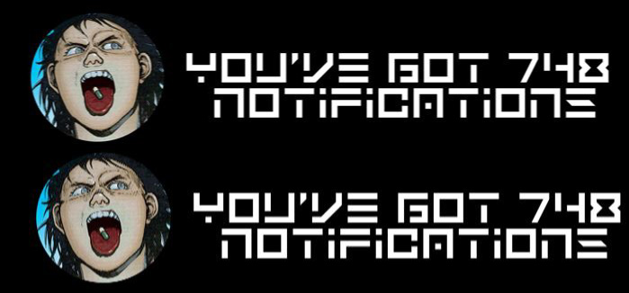

    Bonjour à tous, je suis en train de finaliser un projet sur première et en voulant l’exporter, j'ai remarqué que l'image sembler pixeliser à certains moments.
    On peut voir sur cette capture que en haut(la source) l'image et net et qu'en bas(export high quality 1080p) c'est pixelisé: les 7 différences_00000.jpg
    En trifouillant dans les réglage, j'ai modifié l'ordre des trames en passant de progressif à trame supérieur en premier.
    Plus de problèmes sauf que la vidéo nécessite un désentrelacement dans VLC et la lecture sur YouTube est bizarre. Des idées de préconfig ou des réglages dans l'export?

    Si tu retrouves de la netteté en passant en trame supérieure, c'est que ta séquence est en trame supérieure. Il faut donc passer les paramètres de ta séquence en progressif et faire ton export ensuite.

    Wow mais quelle boss! merci beaucoup!!
