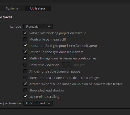

    Il me semble qu’il y a un paramétré permettant de signaler les problèmes de rendering et d’arrêter proprement le rendu.

    essayer les préférences utilisateur
    nom de fichier à vérifier

    OK, Je vais essayer le paramètre d’arrêt sur anomalie pour essayer de comprendre où est le problème.

    sinon : je proposerais de supprimer les arrêts sur anomalie
    j'ai eu aussi des résultats en supprimant les fichiers caches et de rendus
    Cela reste tout à fait empirique puisque les causes d’anomalies sont multiples et inconnues
