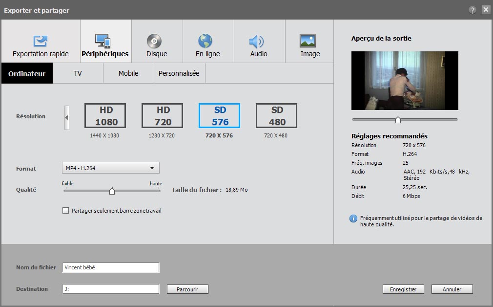

    Je suis en train de monter des séquences vidéo (issues d’un vieux film au format 4/3) et je souhaiterais supprimer des « pétouilles » de bord d’image. Je fais donc un « Recadrage » (3 % sur les 4 bords) avec « zoom ». Le résultat du recadrage est parfait dans l’interface de Premiere.
    En revanche, lorsque je fais un « Exporter et partager » (paramètres : Périphériques / Ordinateur / Résolution SD 576 / MP4-H.264 / Qualité intermédiaire), le résultat devient totalement fou : l’image devient carré (bord droit complètement bouffé) et toujours les « pétouilles » sur le bord gauche.

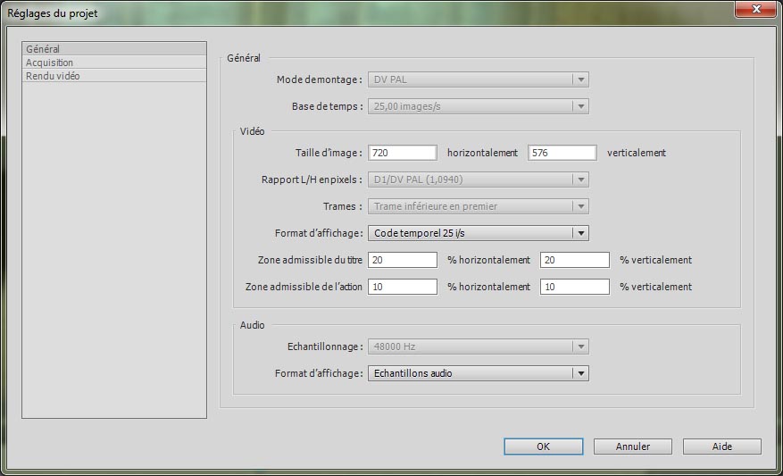

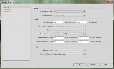

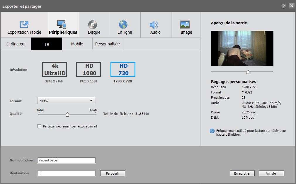

    Pour tout vous avouer, il s'agit à l'origine de films super 8 qui ont été numérisés et gravés sur un DVD par un prestataire. J'importe, directement dans la timeline, les fichiers du DVD (format VOB - MPEG - 720x576), sans conversion aucune.
    Mon projet Premiere est en PAL 720x576 aussi (voir 3e pièce jointe) .

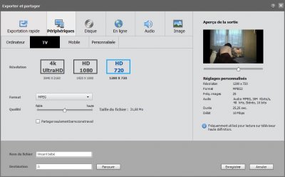

    J'ai tenté 2 type d'exports (voir pièces jointes) : en MP4-H.264, on a une image quasi carré (pour seulement 3% de recadrage). En MPEG-TV, on a une image au contraire élargie et décadrée.
    Ce qui est vraiment troublant c'est que dans l'interface PE15, le recadrage fonctionne parfaitement. Seul l'export bogue.

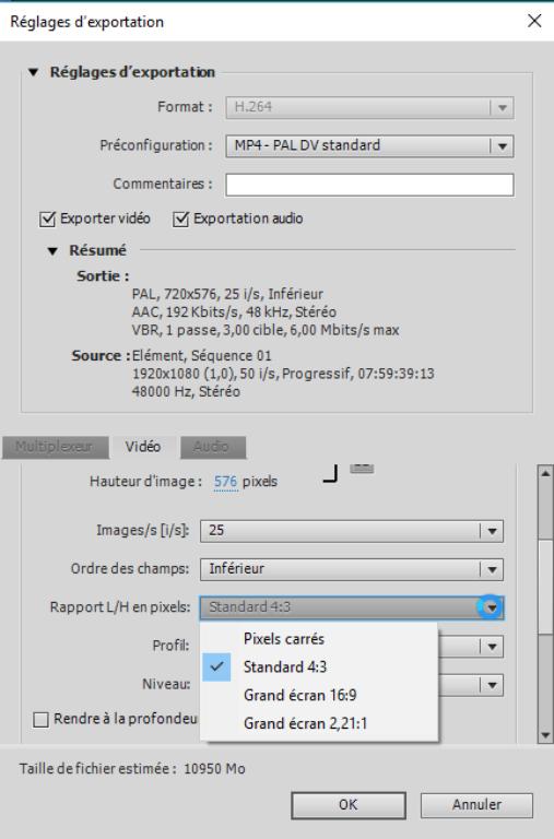

    Dans les exemples que vous donnez, le HD720 semble plus intéressant, par le débit supérieur au SD576
    Le problème de l'export est peut-être dû au ratio pixels des fichiers DV (.VOB)
    Les pixels DV ont un rapport largeur /Hauteur de 1,33/1.
    Je vous suggère de tester l'export en modifiant ce rapport , dès que vous avez choisi le format d'export , de cliquer sur Avancés > Rapport L/H en pixels et choisir , par exemple Standard 4:3.

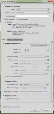

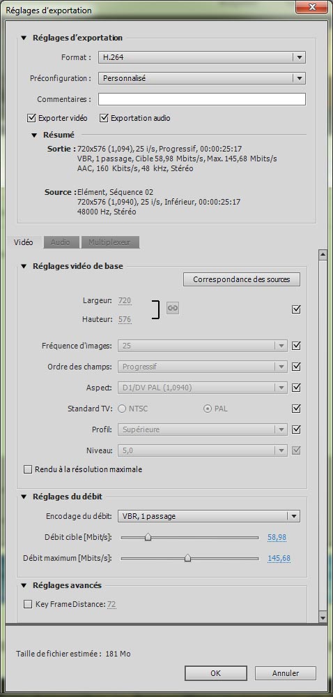

    Eurêka ! J'ai trouvé !
    Grâce à vos recommandations, j'ai exploré un "univers" que je n'avais pas abordé jusqu'alors : l'onglet "Personnalisé" de l'export.
    Et j'y ai trouvé immédiatement les bons paramètres. Il s'agissait sûrement en effet d'un problème de pixels carrés ou non. Voyez en PJ les réglages que j'ai appliqués et avec lesquels la sortie est bien strictement identique à ce que l'on voit dans l'interface de Première.
    J'aurais juste une question subsidiaire : dans la partie "Réglages du débit", j'ai appliqué un réglage pifométrique pour "Débit cible" et " Débit maxi". Mais comment, à votre avis, appréhender au mieux ces 2 paramètres ?
    Encore une fois, Papygeo, mille mercis pour votre aide.
    J'admire toujours les gens comme vous qui prennent sur leur temps pour aider les autres ! :bravo:
    Bien cordialement.

    Merci pour le retour, ce n'est que rarement le cas.
    Première constatation, le ratio pixels de vos vidéo est de 1,094 / 1 , ce qui confirme votre impression d'images ''presque carrées'', habituellement il est de 1,33 / 1, donc un peu plus ''rectangulaire''.
