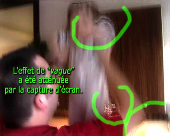

    Comme le ralenti de Premiere est mauvais (saccades), j'exporte le passage vidéo en AVI DV, je l'importe dans Motion Perfect où je paramètre le ralenti à 160%.
    Mais quand je visionne ma vidéo ralenti par Motion Perfect, je constate qu'il y a des effets de flou ou de déformation à certains passages. De quoi cela peut-il bien venir ?

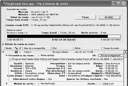

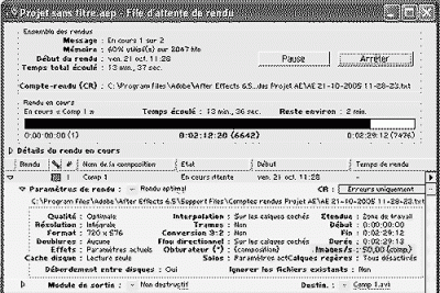

  5. adameteve
    139
    C'est-à-dire ?
    C'est bon ça (voir image jointe) ?
    Merci,
    Adam
