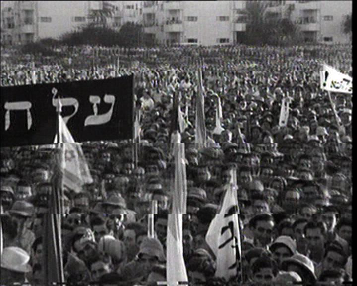

    bonjour,
    dans mon film qui utilise des images d'archives animées et fixes (retravaillées sur after effect) la lecture des images est parfaite sur le logiciel final cutpro 5.1.2 (sur timeline) après le rendu des images mais dès que je l'exporte (j'ai essaye plusieurs formats/codecs differents via quicktime) les images fixes rendent biens mais les images animées (en mouvement) ont des rayures CF IMAGE EN ATTACHEE.........qqun pourrait-il me renseigner comment régler ce pb à savoir quel codec ou format dois-je utiliser lors de l'exportaion du film afin que mes images fixes et animées soient de bonne qualité (sans que des rayures y apparaissent)
    merci

    Ces rayures proviennent de l'entrelacement et sont donc parfaitement normales.
    Pour que cet "effet" disparaisse, il faut que tu sélectionne l'option désentrelacer peut importe le format.

    où se trouve l'option 'désentrelace' dans final cut pro 5.1.2
    merci pour cette répnse, seulement j'aimerais comprendre où se trouve l'option 'désentrelace' dans final cut pro 5.1.2...
    merci
  4. abcdspp
    249
    chapitre 11, page 227.
    document : aide FCP
    page 1086 en cumulé:
    recherche dans l'aide fournie avec le mot : désentrelacer
