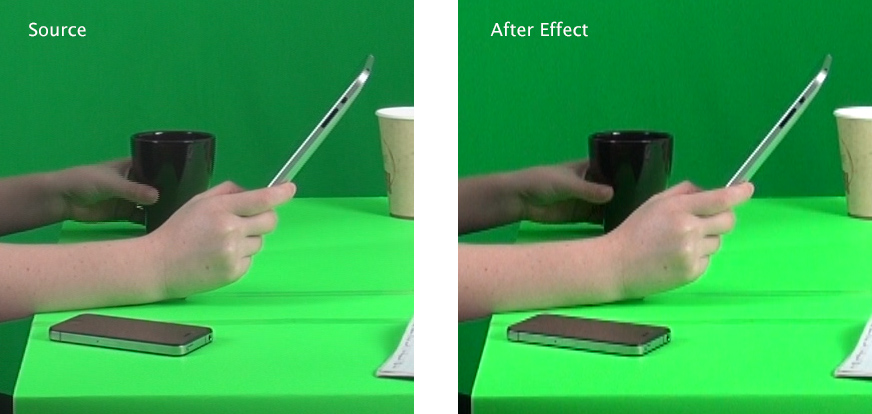

    Mais là, je viens de comparer ma source vidéo sur VLC, en parallèle de la vidéo sur After Effect, et je réalise que la qualité est très différente (voir l'image).
    J'ai fait un test de rendu en qualité maximale, et le résultat est le même, ce n'est pas un problème de prévisualisation de After Effect. Ma vidéo est bel et bien dégradé à l'import.
    Nous avons fait le test sur une autre machine, toujours pareil. Alors je me dis que c'est potentiellement un réglage dans After Effect, mais je ne vois pas lequel.
    Pour info, je suis sur After Effect CC.
    La vidéo source est en 1920 x 102 format Vidéo AVCHD (.MTS) en 25ips
    Je suis à un niveau qu'on peu qualifier de débutant sur After Effect, même si je travail dans l'image, je ne suis pas pro en vidéo.
    Quelqu'un aurait-il une réponse ? Merci de votre attention.

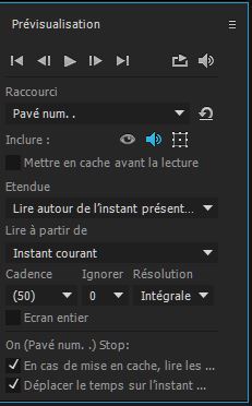

    vérifiez que dans le panneau Previsualisation, vous êtes bien en Resolution : Intégrale.

    Ça ressemble beaucoup à une vidéo entrelacée, ou interprétée comme telle, et sortie en progressif. Le piège de base d'After !

    Pour infos, comme spécifié dans mon message initial, ce n'est pas un problème de prévisualisation, car le problème se situe même dans le fichier final exporté en qualité maximum. J'avais bien testé la solution que vous me proposez, et ça ne change rien.
    Globalement, je pencherais plutôt vers la remarque de Alcoriza. Je ne sais pas trop comment régler la chose, mais j'y avais pensé, car ça me rappelais des rendus d'il y a quelques années sur Première ou autres logiciels, mais je ne me rappel plus, bien, et je me remet tout juste à la vidéo (sans avoir été un Pro non plus).

    Pour vérifier, il faut regarder comment le métrage est interprété par After. Typiquement, en HD : "trame supérieure".
    Si c'est le cas, dans les paramètres de rendus d'After, il faut vérifier que la gestion de trames est bien activée. Elle est désactivée par défaut.

    C'est parce que c'est l'inverse qu'il faut faire. A mon avis il n'y a aucun soucis avec ta caméra. Si tu as filmé en progressif ( ce qui semble être le cas ), il faut :
    - interpréter le métrage en priorité de trame aucun ( puisque c'est du progressif )
    - Au rendu, dans les réglages de rendus, mettre la priorité de trame sur aucun ( là encore car c'est du progressif )
    Si tu as tournée en entrelacé, il faut faire les deux même manip mais en mettant une priorité de trame ( trame supérieur la plupart du temps )
