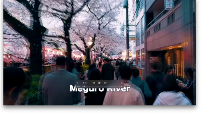

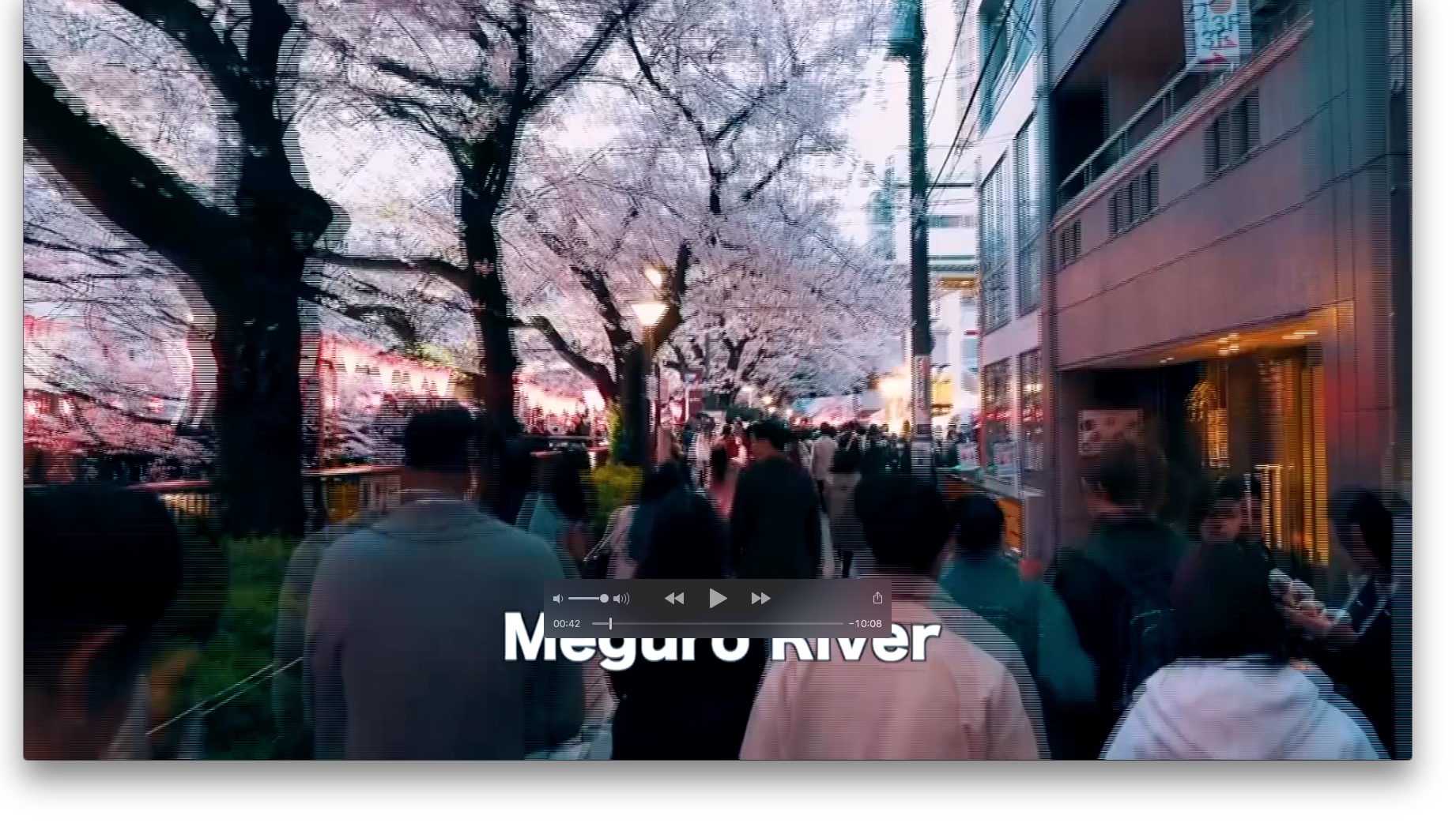

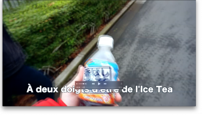

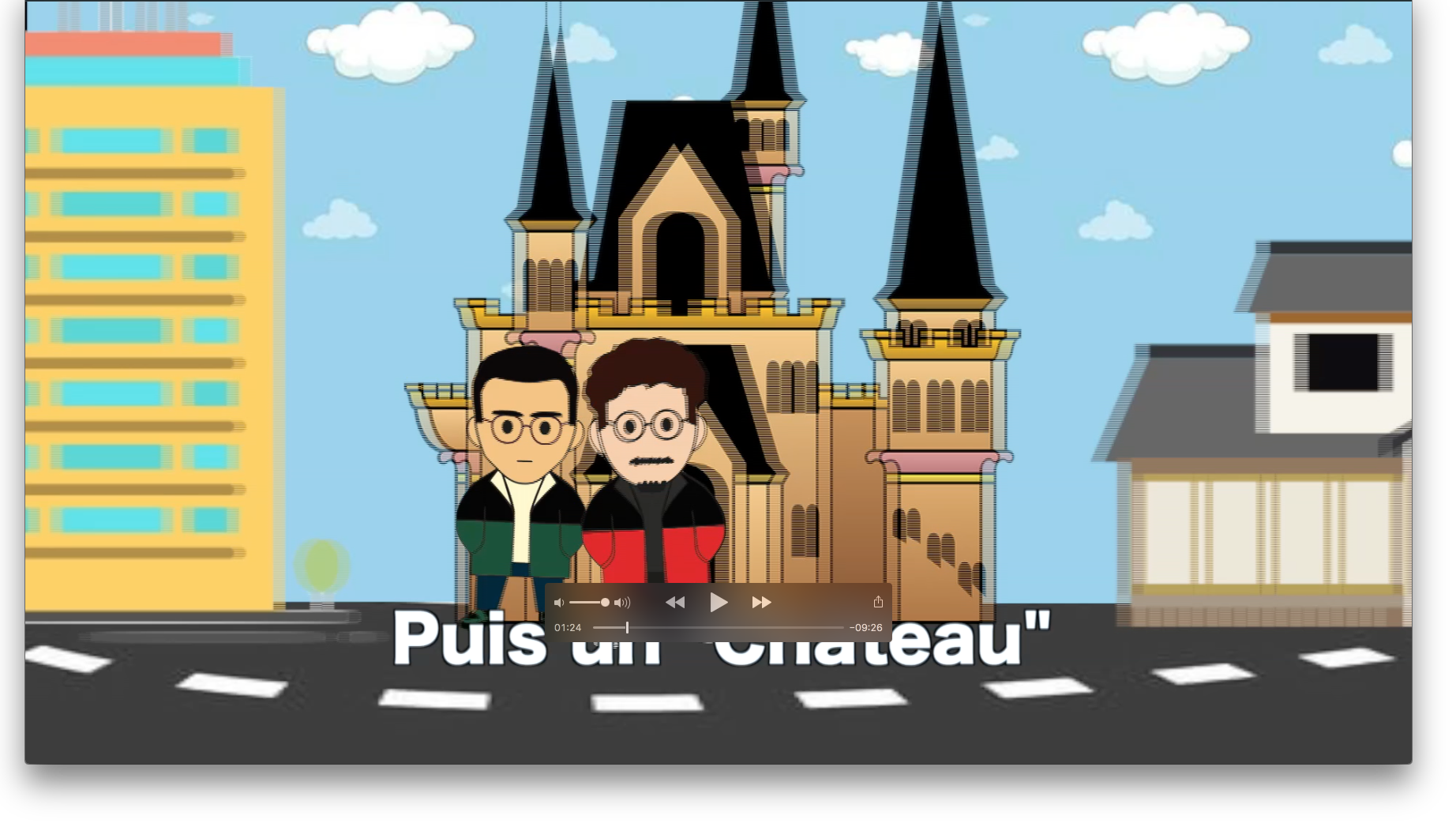

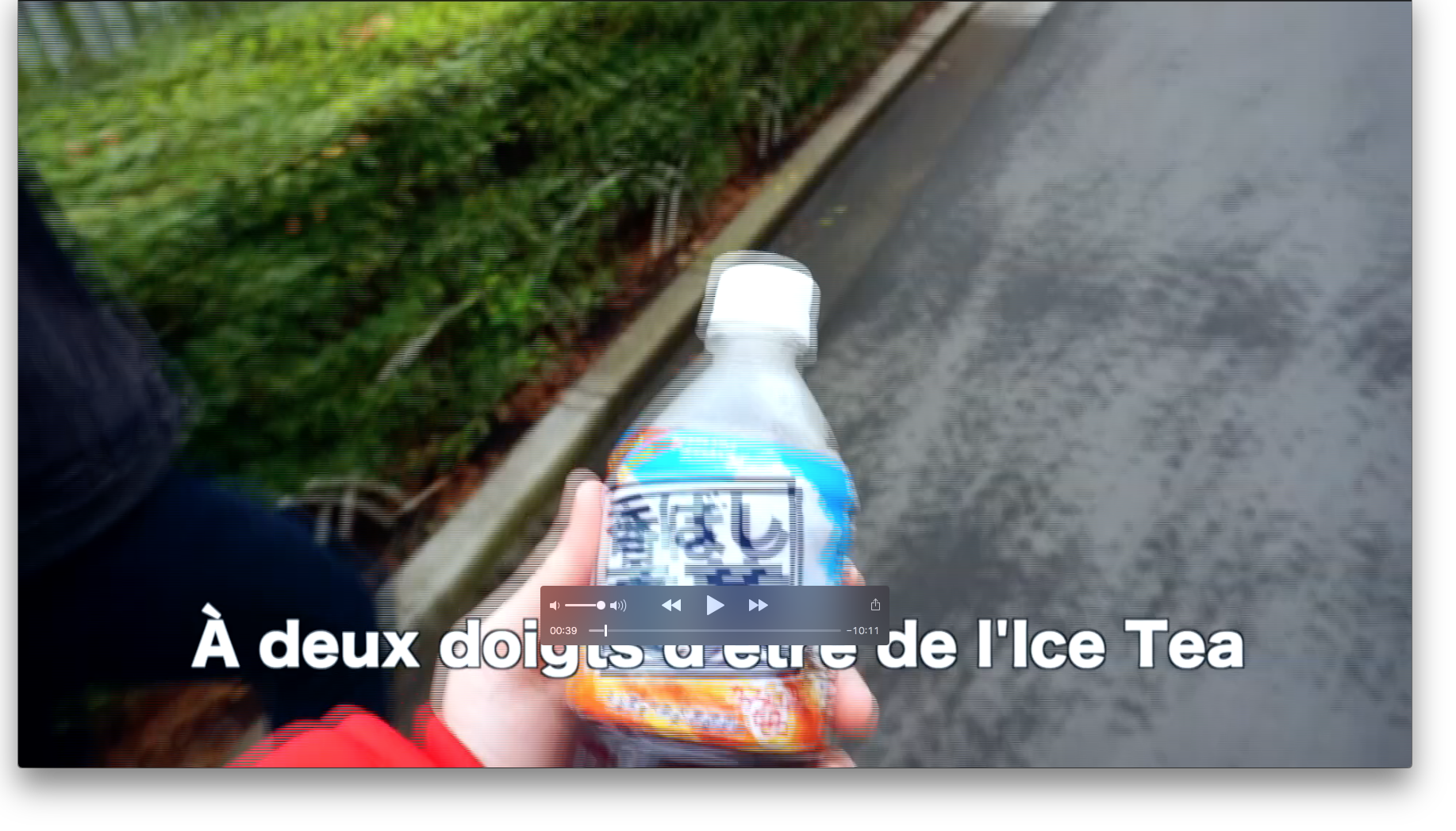

    J'ai un soucis quand j'exporte ma vidéo sur Final Cut pro, elle perd en qualité. Une sorte de "stabilisateur" apparait qui fait que lorsque l'image va trop vite elle se retrouve quelque peu saccadé (là où il y a trop de mouvement des trait apparaissent). Je ne sais pas si je décris bien le problème mais si l'un d'entre vous voit de quoi je parle et peut m'aider ça serai avec plaisir.

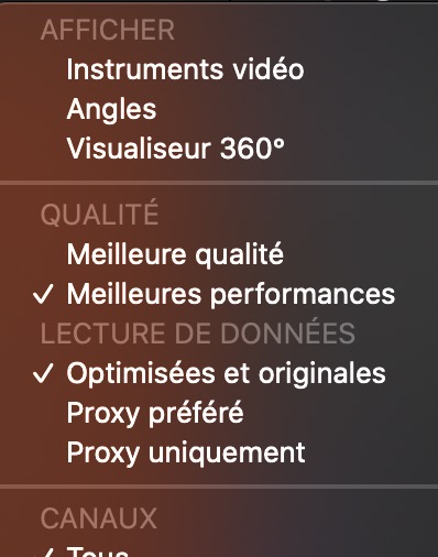

    Par ailleurs pour apporter deux-trois précisions j'exporte habituellement avec le codec H.264, ce que j'ai fait aussi cette fois ci. Mais j'ai aussi essayé d'exporter avec d'autre Codec, le H. 264 est celui qui rend le mieux (les autres renforcent ce côté saccadé quand ça va vite.)
    Aussi cette fois ci j'ai monté en Proxy. Lors de l'exportation j'ai remis en normale et mis "Meiilleur qualité" au lieu de "meilleurs performances".

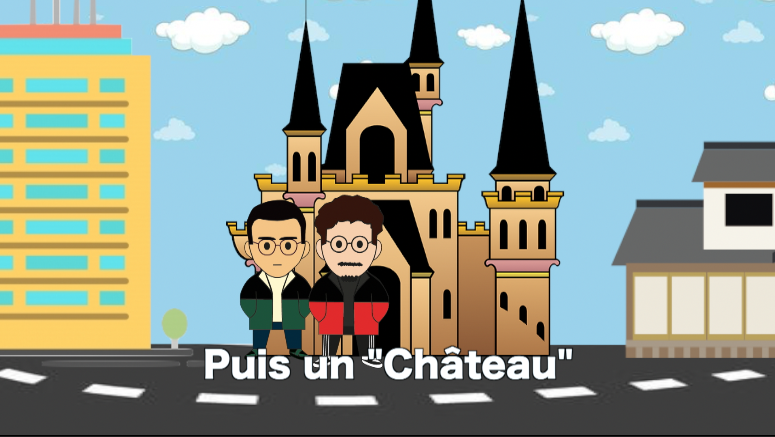

    PS : J'ai mis des photos pour illustrer. Les photos où l'on voit le lecteur sont celle de la vidéo exporté, les autres sont celles tel que je l'aient voit quand je monte.

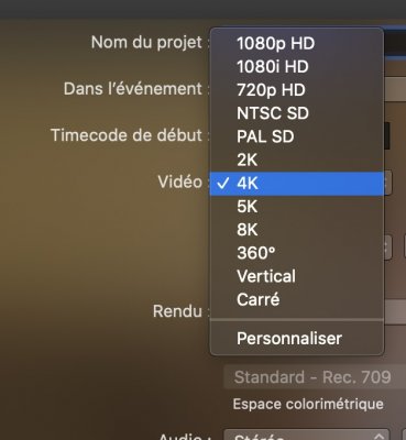

    Ce que je veux dire, c'est que les caractéristiques de ton projet doivent correspondre exactement à celles de tes rushes.
    Par exemple, si tes rushes les plus représentés dans le montage sont en 1080 X 1920 en mode progressif, ton projet doit correspondre, de même que la fréquence d'images.

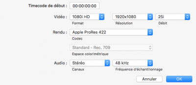

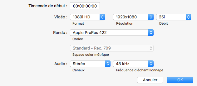

    Est-ce le cas ?
    Sinon, as-tu appliqué des effets particuliers ?
    La lecture du projet en plein écran présente-t'elle les défauts constatés après export (ce que je n'ai jamais vu) ?
    As-tu bien exporté en fichier master ?

    Où a tu pris la photo ? quand j'exporte ça me propose juste de changer le nom et l'emplacement.

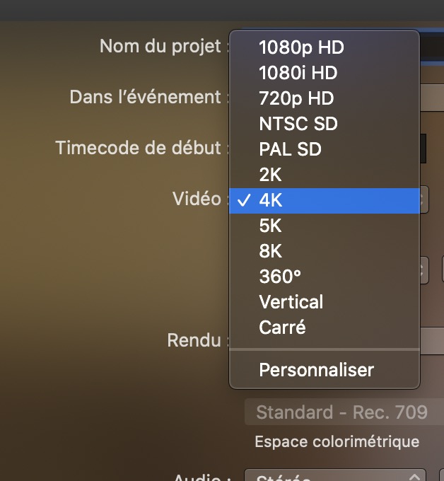

    C'est la capture d'écran partielle de la fenêtre de création d'un nouveau projet, ce n'est pas la fenêtre d'export…:)

    Le projet est réglé en 1080i ?
  9. Phailiks
    15
    Possible, où puis-je vérifier si c'est le cas ?

  11. Phailiks
    15
    Il est en 1180I HD apparement, je devrai changer ?

    Essaie oui, tu as quoi comme caméra ?

    Donc oui, essaie de passer ton projet en 1080p
