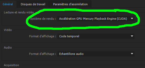

  4. Guest20191220
    C'est une machine normale, ça devrait passer.
    Tu as bien Cuda d'activé dans Premiere ? Vérifier menu Fichier > Réglage du projet > Généralités....
    Peux-tu passer un de tes fichiers à mediainfo (mode d'affichage Text et copier/coller le résultat ici sans la partie l'audio). Il y a peut-être une spécificité liée aux fichiers de l'Iphone Xs.
