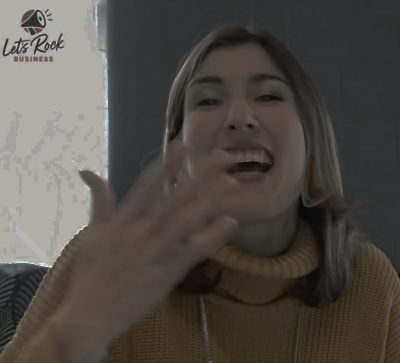

    J'avoue être perdu avec ce problème...
    Lorsque la main passe devant la fenêtre surexposée, les pixels sautent complètement...
    Capture d’écran 2020-01-22 à 12.36.04.png - Google Drive
    Pour dérusher, je passe sur FCP X et fait un débruitage avec l'outil de base "Réducteur de bruit" (Quantité : Maximum / netteté : élevée). Avant de repasser sur Première Pro car ma cliente veut exactement les mêmes titres.
    Je me dis que c'est à cause du réducteur de bruit ou de l'effet N/B de Premiere...
    Merci pour votre aide !

    Vire ton réducteur de bruit et regarde comment ça se passe.

    Vous n'êtes pas en entrelacé par hasard ?
    Sinon, comme dit par Alcoriza, vous supprimez successivement les effets appliqués pour voir celui qui cause le problème.
  5. Cyrille Taczynski
    Bon, c'est encore pire, j'ai maintenant un scintillement de la fenêtre. Je vais conserver la 1ère version à défaut de mieux

    C'est à dire ? En mettant directement le rushes dans Premiere il y a un problème ?

    J'y étais. J'ai essayé de "supprimer le scintillement" dans "options de trame" mais le résultat reste le même...
    J'ai remarqué que mon Lumetri color preset était en double sur le clip, j'en ai retiré un, c'est un peu moins flagrant.

  10. ogt
    Attention : le passage de 30p à 25p est réalisé en général par les logiciels de montage en supprimant une image sur cinq, ce qui peut se traduire par de légères saccades ou scintillements.

    J’ai créé une séquence en 30fps pour être aux normes. Le problème est toujours là.
    Mais un peu moins prononcé qu’avant.

    Tu prends ton rushes à 30 fps, tu le mets dans une séquence Premiere Pro à 30 fps, et t'as un souci ? Tu as une capture d'écran ?
  13. Cyrille Taczynski
    Oui... l'image saute dans les blancs quand la transition N/B apparaît.. Je me dis que ça vient de là (le screen est tout en haut de la conversation :) ).
    Je ne suis vraiment pas expert de Premiere Pro alors j'ai minimisé le souci mais pas 100% solutionné.

    Oui ça " pixelise grave" devant la fenêtre le personnage est limité " détouré moche "...y a t-il des effets pour atténuer ce contre jour...?
    Car si effet , Il faut enlever tout les effets (correction , titrage...)1 par 1 et voir quand ça cloche et quand ça ne cloche pas ...et si çà cloche tout le temps même en supprimant l'aller retour... là c'est le rush lui même qui semble poser pb.

    Dans ces rushes, il y a quand même un truc qui me chagrine :
    C'est la première fois que je vois un débit maximum inférieur au débit moyen, et en plus avec une valeur ridicule qui explique la pixelisation.
    Quelle est l'origine de ces clips ?
