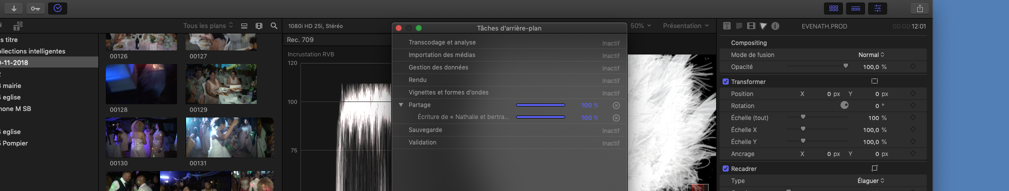

  1. mariececile
    bonjour je fais des films de mariage et j'utilise final cut pro x , je partage en Blu-ray , d'habitude j’ai aucun soucis mais depuis 3 jour je partage (dans Tache arrière plan ) m'indique 100% comme sur la photo mais ça reste comme ça et rien ne bouge et le film n'est pas créer . Merci si vous aviez une solution Capture d’écran 2019-02-21 à 10.56.24.png

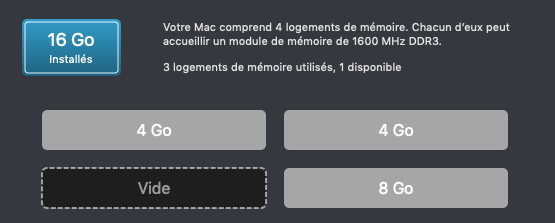

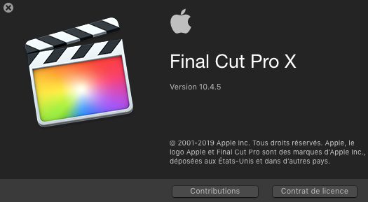

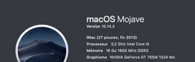

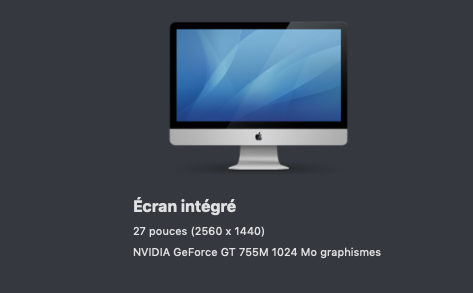

  6. mariececile
    salut voila ce que tu demandes et jai fais ça ce que tu a dis au dessus je vais voir si ça passe je te dirais ça apres merci
