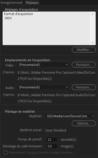

    J'ai numérisé avec Adobe Première Pro des centaines de K7 (VHS-C, VHS, Video8, Hi8, D8, Mini-DV) et résolu beaucoup de problèmes diverses mais là je sèche.
    J'essaye de numériser 2 cassettes DVCam enregistrée en DVCam.
    On m'a donné la caméra originelle: une Sony HVR-A1E.
    Je suis branché en Firewire sur une carte d'acquisition sur PCI-e.
    La caméra est détectée par le PC et je peux lancer l'acquisition depuis la fenêtre de Première.

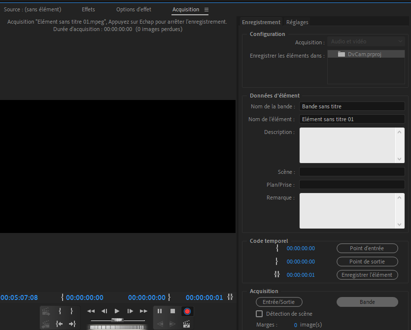

    Mon problème est que je vois le temps défiler en bas a droite (en bleu), la cassette est lué sur la caméra (et je vois bien la vidéo défiler) mais la "Durée d'acquisition" reste à 0 et je n'ai pas la ligne d'espace disque restant habituel.
    Pour l'occasion j'ai créé un projet DVCam mais j'ai fait aussi d'autres tests.
    Par contre avec une caméra Mini-DV classique (TRV-16E) ou avec la HVR-A1E mais avec l'acquisition Premiere réglée sur DV, je numérise bien la cassette mais du coup le résultat sort en 720 x 576 (ce à quoi je m'attendais). Alors qu'à priori la cassette a été enregistrée en 1440 x 1080 vu la caméra originale.
    J'ai mis 2 screenshots de ma fenêtre d'acquisition en PJ.
    En ce moment je suis sous Premiere Pro 14.4.0 Build 38.
    Merci de votre secours! Je n'ai rien trouvé de pertinent sur les forums :/

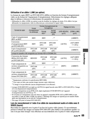

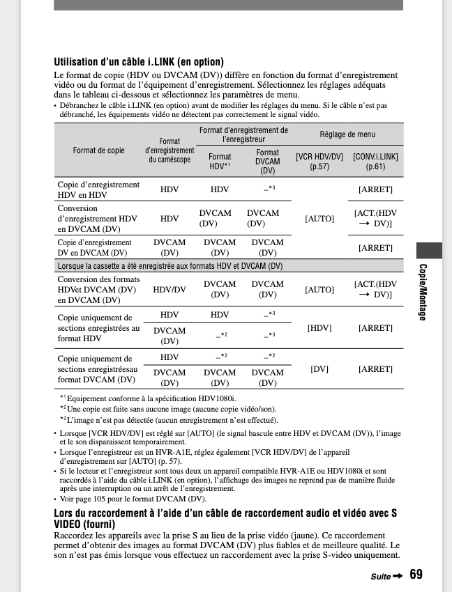

    Alcoriza a raison (comme toujours :jap:) Le Sony HVR A1E permettait d'enregistrer en DVCAM, HDV, miniDV.
    On résume : vous dites au départ que la cassette a été enregistrée en DVCAM : en êtes vous sur ? Car si c'est le cas, pourquoi insister pour copier en HDV ? C'est par définition impossible.
    On peut bien entendu copier du HDV en DV /DVCam via le mode de down conversion de la cam.
    Mais évidemment l'inverse n'est pas possible.
    Ci joint la page utile du mode d'emploi (téléchargée depuis le site Sony en moins de 30 secondes...)
    Il semble bien donc que vous ne puissiez copier (pas "numériser", ça l'est déjà) qu'en DV (donc en SD).
