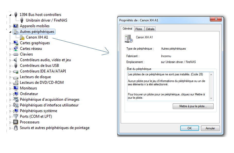

    Je sollicite votre aide pour un problème qui relève probablement plus de Windows que d'Edius.
    J'ai dû récemment revenir à Windows 7 car Edius Pro 8 ne fonctionnait pas correctement avec Windows 10 que j'avais acquis par migration.
    Edius fonctionne à nouveau correctement avec Windows 7, sauf que je ne peux plus numériser mes cassettes mini-DV à partir de mon vieux XH-A1 Canon. Les mots "capture", capture audio", etc. restent grisés.
    En fait, j'ai constaté que l'ordinateur prend bien en compte le caméscope, mais me dit que "les pilotes de ce périphérique ne sont pas installés" or ce caméscope n'a pas besoin de pilotes pour numériser.
    Windows me dit de mettre à jour le pilote; j'ai essayé, sans succès. J'ai même téléchargé un soi-disant pilote pour le XH-A1, mais cela n'a rien donné.
    Je précise que j'ai fait booster mon ordinateur récemment et que dans ce cadre l’installateur m'as mis deux ports Firewire: Unibrain driver / FireNAS.
    Je vous mets en pièce une double capture d'écran.
    Merci d'avance pour votre aide.
    Pierre Albert

    Déjà c'est très bien d'etre repassé à W7.
    Car la capture DV n'est pas aisée de nos jours.
    Tout laisse penser que c'était OK avant de passer à W10.
    L'idéal aurait été d'avoir fait une image du DD système avant de migrer.
    Maintenant, avant tout, il faut regarder les pilotes IEEE1394 dans le gestionnaire de périph et prendre celui appelé "hérité".
    Ensuite tenter la capture.
    Marc

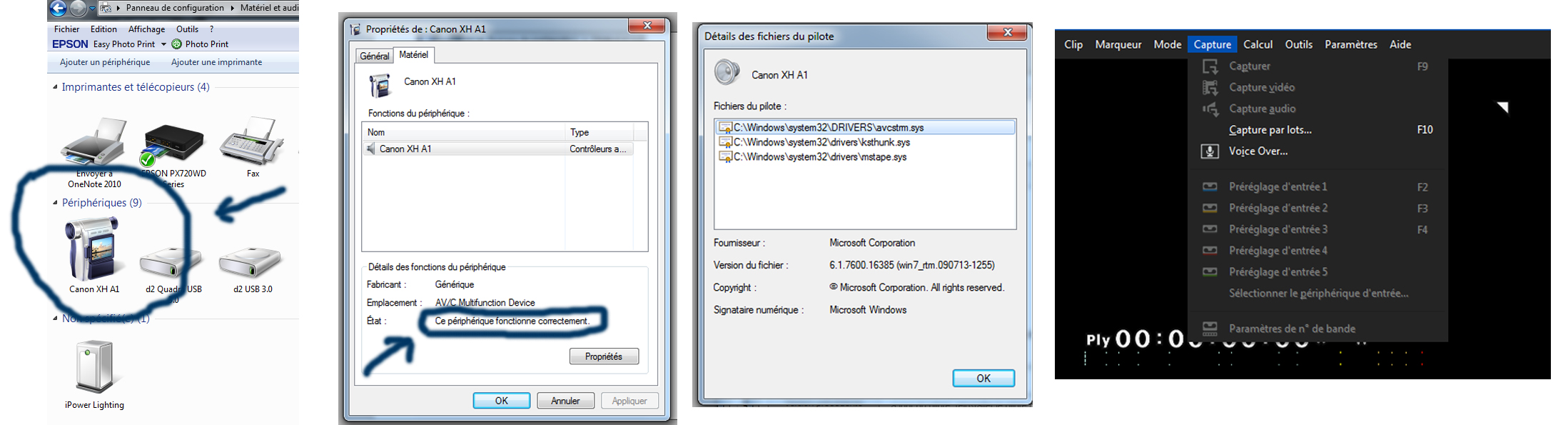

    Merci Marc pour ta réponse.
    J'ai un peu progressé par rapport à ce matin. Cf. la pièce jointe.
    La Canon XH-A1 est cette fois totalement pris en compte; il nous est dit qu'il fonctionne correctement, mais je ne peux toujours pas numériser avec Edius (les mots "capturer", "capture vidéo", etc. restant grisés).
    Cette fois, j'ai l'impression que le problème vient d'Edius qui ne reconnaît pas le caméscope.
    J'ai bien paramétré Edius avec un préréglage HD 1440 x 1080 50i (Format HDV)...

    Bonsoir Marc,
    Le premier problème était que Windows reconnaissait partiellement le caméscope. En fait, Windows me disait de mettre à jour le pilote (du caméscope) dans l’onglet dédié au XH-A1 (cf. ma première pièce jointe), ce qui n’aboutissait à rien. Quand tu m’as dit de regarder les pilotes IEEE1394 dans le gestionnaire de périphériques, j’ai réussi à mettre à jour les « contrôleurs hôte de bus IEEE 1394 » et là, le caméscope a été pleinement reconnu par l’ordinateur.
    Le second problème relevait effectivement de réglages dans les paramètres d'Edius. Je m’étais occupé des paramètres du projet, mais pas des paramètres système...
    Merci encore !
