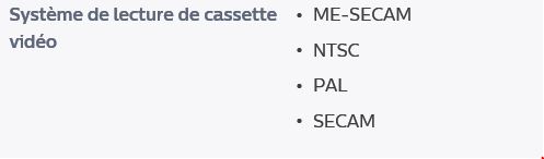

  2. ogt
    Problème classique et décrit de nombreuses fois sur le forum :
    Les cassettes enregistrées sur DVD et qui ressortent en noir en blanc, sont probablmemnt au format SECAM. Les autres lues en couleur sont probablmemnt au format PAL.
    Le Panasonic DMR-EX77 ne prend pas en charge le SECAM, alors que le magnétoscope Philips VR550 supporte le SECAM.

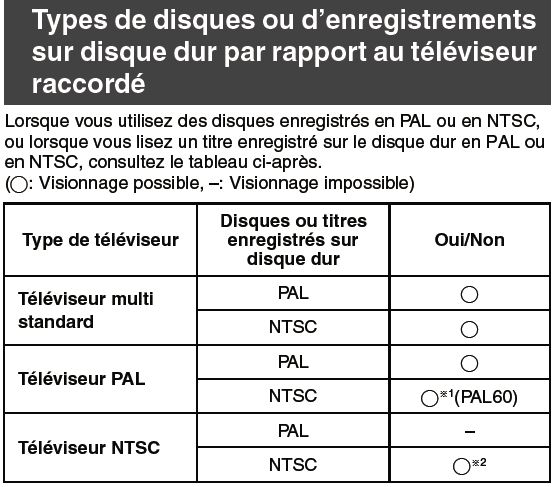

  15. michelroue
    13
    Bonjour.
    Je reviens avec un peu de retard : dans la documentation page 86, il est indiqué :
    Système vidéo SECAM (entrée uniquement), PAL, NTSC
