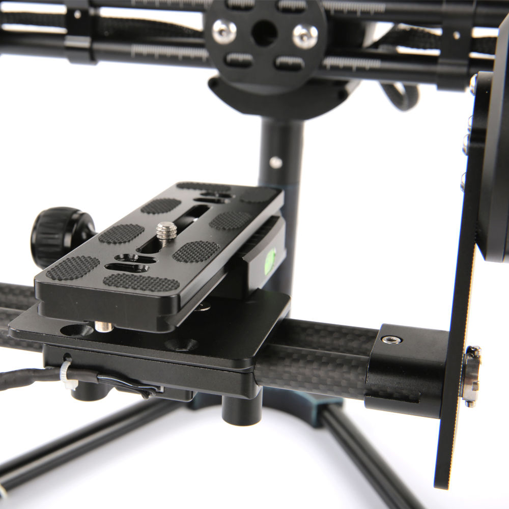

    J'essaie justement de suivre le plus précisément cette notice, mais je pense qu'ils se sont contentés d'une traduction basique Chinois->Anglais, j'ai donc pas mal chercher sur Youtube pour confirmer ou non ce que j'y comprenais. Je joint une photo "stock" sur laquelle apparaissent ces fameuses vis, en haut, pour la plate j'ai été contraint de la changer, il ne me l'ont pas renvoyé...J'ai bien vérifié pour l'utilisation de ces vis, et il faut bien y toucher, très étrange tout de même quand on voit la disposition de la plate...
    J'ai commandé chez eux le support (qui bien sûr n'était pas fourni..), mais pas facile de l'utiliser, à nouveau un défaut de conception fait que le poids du DSLR entraine le support vers l'avant, je met donc des poids pour compenser sur la base du support.
    Je vais essayer de retrouver la vidéo pour la technique des 90°, cependant je n'ai jamais réussi à atteindre l'équilibre parfait sur les 3 axes, notamment sur le Roll qui est très compliqué à régler... e1f31548-6894-4485-85d4-6b40998627c6.jpg
