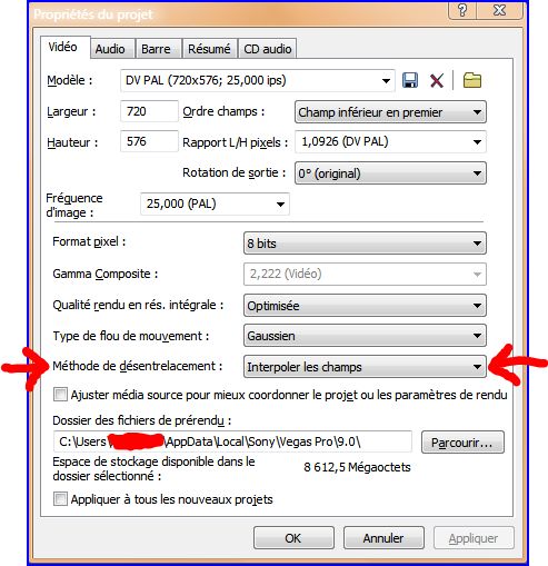

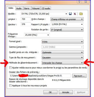

    Pour y remédier (en partie) demander le mélange des champs lorsque c'est proposé par le logiciel de montage.

    Je crois que l'histoire du mélange des champs va m'être bien utile !
    Si tu as d'autre combine je suis preneur.
