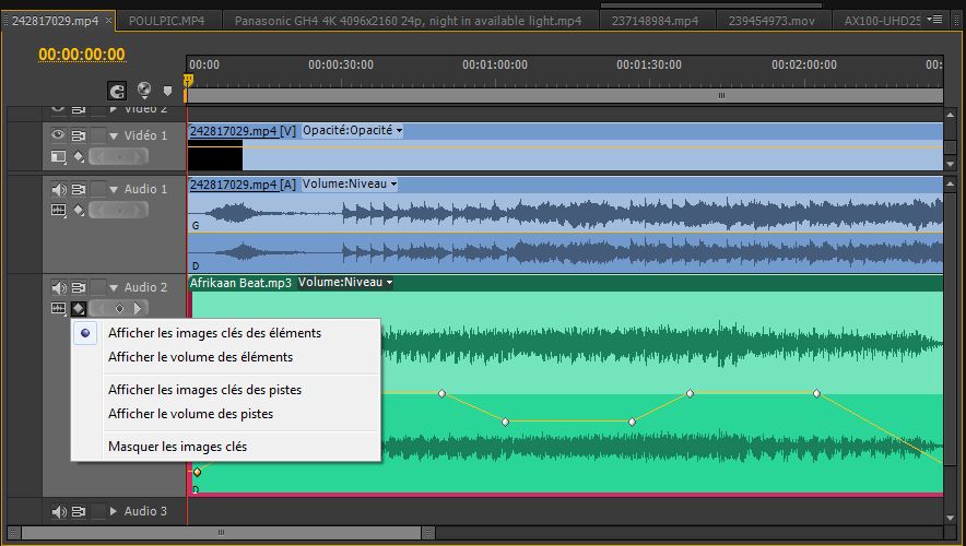

  10. speleologie
    1,000
    81
    +0 / 2 / -0
    ou la la ! Je m'exprime aussi mal que cela ? Je reprend : je dépose sur la time line un morceau de musique, qui est du MP3, expliquez moi mes amis, comment afficher les images clés, car je n'y arrive pas. aucun problème pour la piste son correspondante à la vidéo, mais impossible sur mon MP3 qui est sur la piste audio N° 3

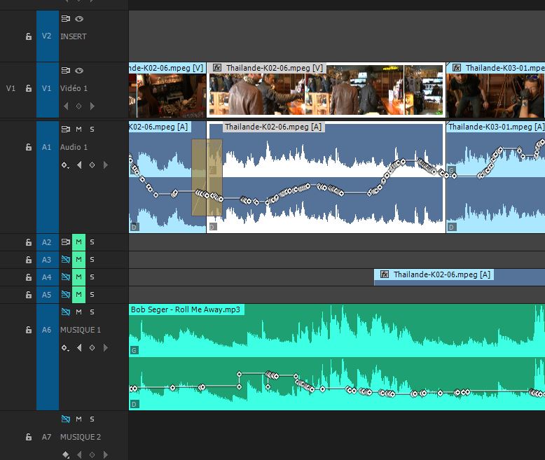

  12. ogt
    17,700
    23,510
    +713 / 1,396 / -42
    Heu, ben NON, ça marche toujours, à condition de manipuler correctement.
    il suffit d'agrandir la piste son, avec CS6 en positionnant la souris sur la frontière entre 2 pistes et en la tirant (en ayant soin d'avoir ouvert la piste en appuyant sur le petit triangle à gauche du nom de piste)
    Puis activer l'affichage des images clés dans la piste ou dans les clips.
    Ensuite on positionne les images clés en ajustant le niveau
    Mais comme dit précédemment, la manipulation des potentiomètres dans le panneau de Mixage Audio fonctionne également, et génère automatiquement des images clés dans la timeline (voir image du post précédent).
