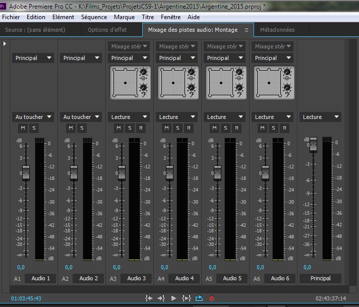

    Bonjour à tout le monde , et meilleurs voeux, pour cette année 2016 . Voilà mon problème , il concerne
    la partie son, sur adobe pro CS6. Sur la piste N° 2 de la time line, j'ai déposé un morceau de musique
    encodé en MP3 . lorsque je j'utilise le mélangeur, et que je manipule le curseur correspondant à la piste,
    le résultat final après lecture est que potentiomètre n'a aucun effet ! j'ai recommencé des dizaines de fois
    l'opération, et toujours le même résultat . A la lecture, le son ne suit pas les variations que je souhaite, à
    savoir fondue fin de film .
    Merci par avance de m'éclairer, car lange ne comprend pas du tout ce qui ce passe. Petite précision, ce morceau de musique est utilisé plusieurs fois dans le projet .

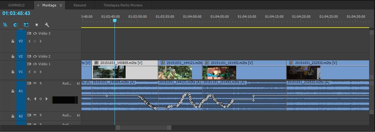

  2. giroudf
    +891 / 4 050 / -39
    me semble pas que ce soit la maniere de proceder.
    tu dois mettre des clefs de marquaque sur la piste son et jouer avec la ligne de volume.
    le mixer c'est juste un reglage general.

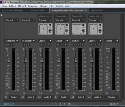

  3. ogt
    Pour que les curseurs soient pris en compte, il faut qu'il soitent en mode écriture ou au toucher, comme sur une véritable table de mixage.
    Par défaut ils sont sur lecture.
    Il faut lire la documentaton : Aide de Adobe Premiere Pro | Réglage des niveaux de volume
    Mais le plus simple est la solution indiquée par Giroudf, en utilisant des images clés.
  4. speleologie
    81
    +0 / 2 / -0
    Merci pour vos rapides réponses . Ce n'est pas le premier film que je monte, mais je n'ai jamais rencontré ce problème. J'utilise principalement
    le mélangeur, héritage d'un lointain passé, ou je sonorisai des soirées . Je ressent beaucoup mieux les mixages en utilisant le mélangeur, que
    d'utiliser des images clés, que j'utilisent malgré tout de temps en temps. j'active bien le mode écriture lors de l'opération, mais rien y fait !
    Cordialement

  6. ogt
    je pense que c'est simplement la table de mixage virtuelle de Premiere, pas très facile à manipuler, il faut jouer une piste après l'autre (on n'a pas plusieurs souris), mais chez moi ça marche très bien : voir les images clés qui sont positionnées automatiquement sur la timeline.
