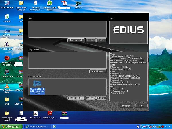

    Bonjour, je tourne depuis peu avec une pana HVX200 en P2 j'ai eu quelque galère quand a l'aquisition d'un logiciel de montage prenant en charge pleinement ce format. en attendant les rush s'entassaient jusqu'a la decouverte de Edius. jusque la tout va bien. aprés l'installation je double click. je tombe sur une premiere fenetre profil (voir capture de mon ecran) puis plus rien , a peine le temps de cligner des yeux que tout s'éteint...
    L'ordinateur sur lequel je travail contient vegas et avid. est il possible qu'il y ai un conflit? Quelqu'un a t'il deja rencontrer ce problème? quel pourrait etre l'eventuel solution?...
    Aidez moi svp... je craque :perplexe:

    C'est sûr que c'est infiniment mieux de faire une install d'Edius sur une partition toute propre. Il peut y avoir interférence de codec , ...
    Tu peux faire sur une 2eme partition.
    Et ensuite avoir le choix de demarrer sur partition Vegas/Avid ou sur partition Edius.
    Maintenant, là c'est quand même brutal.
    Quelle version as-tu d'Edius - une demo - une version Pro - une version Broadcast ?

    Merci Marc. Je possede EDIUS Pro V 4.6 .
    Je vais l'installer sur une autre partition et te tenir au courant.
    Mais tu imagine la frustration, j'espere pouvoir me sortir de ce soucis et enfin avancer dans le montage de mes MXF.

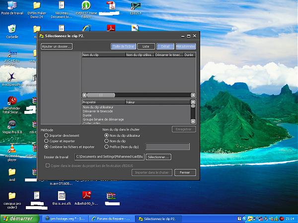

    Bisarement quand j'ouvre P2 select ou XDCAM select sa fonctionne mais pas EDIUS.

    Normal, tu n'as pas la bonne version d'Edius.
    Il te faut Edius Broadcast pour gérer le format P2.

    Ces derniers (P2 select etc...) se sont installer a l'installation de EIDUS pro.
    j'essaye de l'installer sur un autre ordinateur exempt de logiciel de montage voir ce que sa donne.

    Tout depend du pack que tu as acquis.
    Mais , à priori, ce serait normal que ça ne fonctionne pas.
    Pourquoi as-tu acheté Edius Pro avec ta Pana ?

    alors je viens de l'installer sur un autre ordi, verdict...sa fonctionne. ce devait etre vegas et avid qui génaient. Merci bcp pour tes conseil Marc. Je vais partitionner et fair comme tu as dit.
