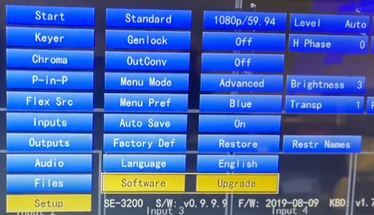

    Bonjour à tous !
    J'essaie de mettre à jour la régie portable (HS-3200 de chez datavideo). Donc je télécharge le fichier sur le site datavideo sur ma clé, je connecte la clé usb à la régie, mais impossible de retrouver dans le MENU le bon onglet, à savoir : Software ---> Upgrade. :perplexe: Comment l'onglet a-t-il pu disparaître ? (Je joins une capture d'écran d'une vidéo sur internet qui montre cet onglet qui n'est plus chez moi).

    ce menu apparait seulement quand un fichier valide est dans la clef video.
    il faut une clef vide , avec rien d'autre dessus que le repertoire Datavideo et les fichiers dedans.
    En transferant les fichiers du PC a la clef, il faut aussi ejecter correctement la clef, sinon des fichiers peuvent etre corrompus ou manquants.
    il faut aussi que le clef soit bien introduite dans le slot USB a l'arriere qui est marque "FIRMWARE UPDATE)
    Si toutes ce conditions sont remplies, le menu doit apparaitre (Setup/Software/Update)
    Si le menu n'apparait pas, c'est qu'il y a un probleme avec la clef ou les fichiers.
    On peut suggerer de verifier le formatage de la clef (Fat32 ? NTFS ?) de verifier que c'est la bonne version de firmware qui a ete telechargee (version US ou Euro ?)
    et que tout a ete fait selon les indications du manuel.
