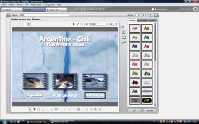

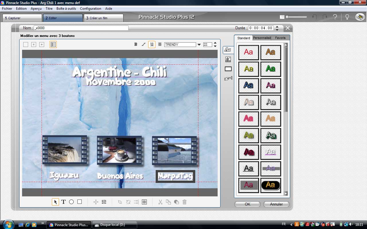

    Mon menu est tout simple, une image en fond et 3 chapitres. Rien de plus.
    Il est noir ou avec un ? sur la time line et je peux le visualiser en demandant à le modifier.
    Je n'arrive pas à insérer ma capture d'écran dans ce message !! Désolée...

    quel type d'image (format, dimensions) as-tu placé en fond pour ton menu ?
    tu devrais la copier dans le dossier où se trouve ta video , et l'ouvrir de nouveau dans ton editeur de menu à partir de ce nouveau chemin
  7. slk
    slk
    16
    L'image du fon est est jpg, 1984x1323 pixels.
    J'ai fait ce que tu m'as dit, ça ne change rien.
    J'ai essayé de mettre d'autres menus (ceux de studio, tout fait), idem...
    Je crois que j'ai réussi à joindre la capture d'écran de mon menu (pour la petite histoire, c'est un gros plan de glacier).

    joli menu
    peut-être en modifiant les dimensions pour que l'image s'affiche sur tout l'écran
