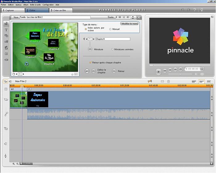

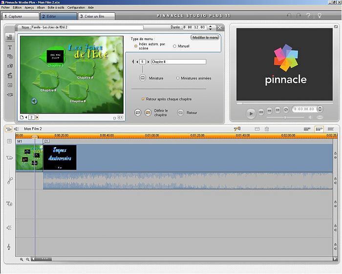

    :( Et bien quand je fais un menu simple sans profondeur tout marche tres bien mais des que je fais une profondeur ca merde avec ecran vert seulement quand je veux faire le DVD pas quand je visionne le projet. Je te fais une copie d'ecran
    page 1 du menu.jpg page 1 du menu nikel
    page 2 du menu.jpg page 2 du meni qui merde lors du rendu.
    J'espere que les pieces jointes vont passer Merci beaucoup

    je comprend peut être mal. mais je vois que tu es au 5eme bouton (5eme chapitre) si ton projet n'a que 5 chapitre, comme la page 1 à 5 bouton/chapitre la page 2 n'aura qu'un bouton. il vaut mieux dans ce cas ajouter un bouton à la page 1 ou suprimer 1 bouton en page 1 pour avoir 2 bouton an page 2.
    maintenant si tu as plus de 5 boutons chapitre alors vois si tu cées vraiment le DVD il a tout.
