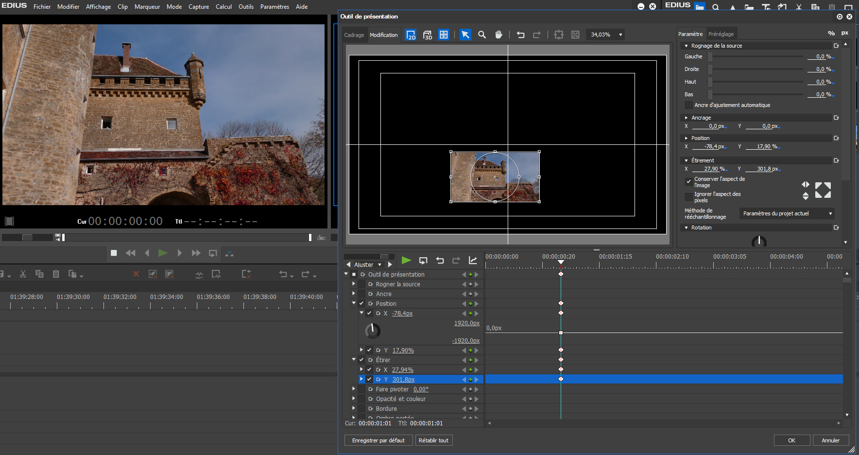

    Et mettre ce masque en incrustation.

    Et il faut, je pense, utiliser 2 pistes vidéo, dans outil pré tu peux donner les dimensions que tu veux, déjà décocher conserver les dimensions, et taper les données voulues.

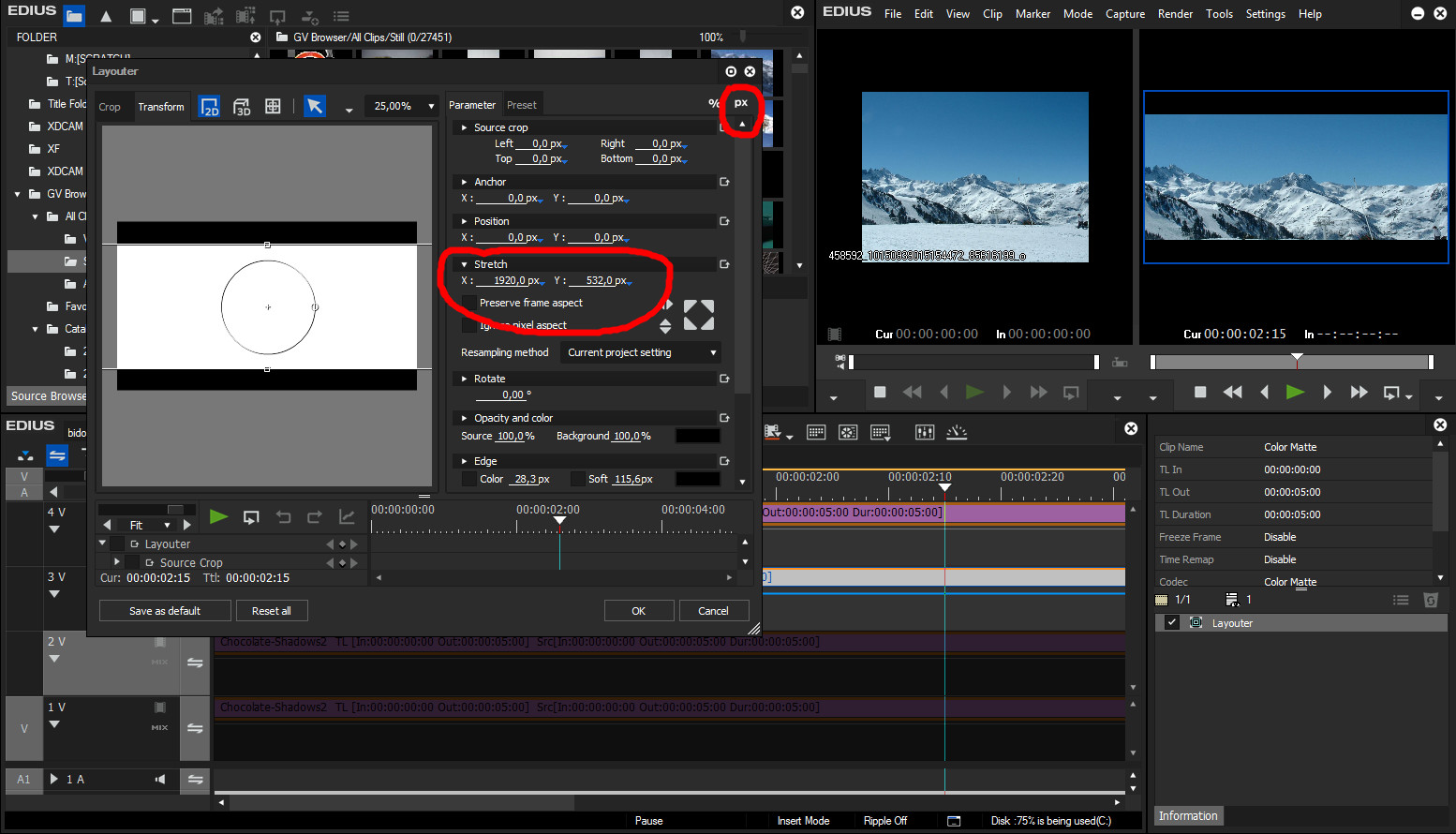

    Le layouter ne sait plus afficher les valeurs en pixels ????

    Avec l'outil d'Edius il est possible de créer un masque au pixel près, et à un emplacement voulu, avec incrustation en luminance le faire apparaitre un peu comme un titre sur fond vidéo, on peut faire un masque de couleur, aussi le fond, et en utilisant 2 pistes.
    Avec les points clés suivre les déplacements.

    Si tu regardes la copie d'écran avec attention tu verras que j'ai appliqué le layouter à un clip blanc généré par Edius. Il me sert de masque par composition (multiply). Vu que tu évoques l'application de ce masqie à plusieurs séquences cela me semble être la méthode la plus directe.
