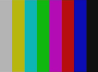

    Bonjour!
    J'ai filmé avec une PD150 et bien réglé les paramètres de balance des blancs, l'exposition et tout ça lors du tournage, mais ceux-ci ne sont plus les mêmes à l'acquisition.
    La mire qui était parfaite dans la caméra se retrouve assombrie dans Vegas.
    J'ai utilisé la pipette des tons clairs dans le color corrector et sélectionné le blanc de la mire pour corriger ça mais il semble qu'il ne tienne compte que de la chrominance et non la luminance.
    Quelqu'un pourrait m'éclairer, s'il vous plait?
    Merci d'avance :-)

    test :
    pour mettre en évidence le coupable, il faudrait réexporter la mire par exemple, et voir si sur la cam c'est comme l'original. En ce cas c'est un pb de règlage de la carte pc ou autre (je suppose qu'on est en firewire?) j'ai déjà eu le cas en lecture de fichiers et le coupable était le règlage de la Nvidia. Rien à perdre à faire le test, mais sans certitude.

    Ah oui je n'y avais pas pensé, le problème vient peut-être de là.
    Cependant j'ai toujours fait mes print to tape avec Final Cut pro, je ne trouve pas le moyen de le faire sur Vegas.
    Capture vidéo > Impression sur bande... j'imagine que là on doit charger le média.... et puis?
    Merci d'avance!
  4. Djino
    241
    J'ai plus ou moins réglé le problème en augmentant la luminance avec le filtre "Codage TSL Sony" mais je perds quelques informations dans les zones claires.
    Si le problème venait de ma carte graphique (une ATI Radeon 9250), quelqu'un saurait par hasard comment le régler?

    Et s'il s'agissait simplement de régler le moniteur: augmenter la luminosité.
  6. Djino
    241
    Non, le moniteur affiche le blanc normalement, il n'y a que ma vidéo qui est assombrie, le reste est correct :)
    Curieusement, les couleurs et la luminosité de ma mire apparaissent normales dans le vectorscope. Il semblerait donc que ce soit correct, mais peut-être savez-vous comment je pourrais travailler avec les couleurs réelles sur mon moniteur?
    Quelqu'un sait comment configurer ma carte graphique?

    dans "affichage" ,
    dans "panneau de configuration", en mode "affichage classique". Mais j'ai des doutes, si le reste est bien affiché. Si tu a un pb sur la lecture vidéo passant par un écran externe, c'est ce lecteur (Windows media, ou autre) qu'il faut paramétrer. L'interface Nvidia le permet, mais faut s'accrocher.

    Merci pour ta réponse! Je ne vois malheureusement rien dans le panneau de configuration de ma carte ATI qui puisse changer qqch à mon problème mais il semble finalement que ce dernier soit en fait lié à un mauvais calibrage de ma barre couleur dans la caméra même.
    Merci encore à tous ceux qui ont répondu :)
