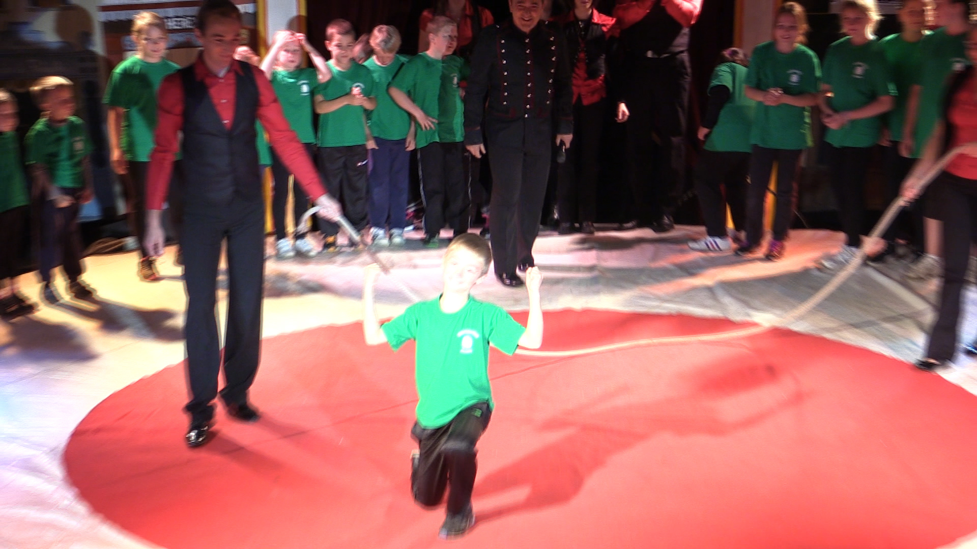

  9. Mighty Bob
    34
    Bonjour à tous !
    Voilà, petit message pour signaler que j'ai filmé le spectacle des enfants et que j'ai fait de mon mieux mais ça n'a pas été suffisant...
    Bien que je n'ai plus eu de problème de mise au point (car j'ai suivi les conseils de réglages manuels et je vous en remercie), j'ai eu des soucis de lumière... Comme le montre l'image en pièce jointe, je suis en surexposition lorsque la poursuite était plein pot sur les enfants... j'étais dégoûté... mais qd je suis allé en répétitions, il n'était pas là le gugus à la poursuite !!!
    A part ce problème là, l'image est vraiment belle...
    Comme on le suggérait, j'ai débrayé la caméra en manuel :
    Ouverture entre f2,8 et f4 en fonction de la lumière
    Vitesse à 1/50
    Gain à max 6DB
    Je n'ai pas osé fermé plus l'ouverture car j'ai eu peur de ne plus rien voir ou d'avoir trop peu d'éclairage pour ceux qui n'étaient pas dans la lumière... Et je ne pouvais régler l'exposition car elle était d'office en automatique...
    Mes questions sont donc les suivantes :
    1) que faire pour rattraper un peu la surex (visages cramés) avec premiere ou after effects 5.5 ?
    2) que faire la prochaine fois pour que ça n'arrive plus ? Si ce n'est aller voir la régie lumière... y a-t-il qqch que je peux faire avec la caméra en plus ? Que me conseillez vous ?
    3) est-ce que le fait d'ouvrir ou fermer l'ouverture joue aussi comme en photo sur la profondeur de champ ? (car je n'ai pas osé descendre plus de f4 à cause de ça...)
    Merci encore pour vous réponses... Encore une fois, je débute... Et j'aimerais pouvoir suivre des cours mais avec le boulot, c'est compliqué...
    Merci d'avance donc !
  10. homero
    29 040
    +1 186 / 6 584 / -20
    S'il y a une poursuite, il faut exposer pour celle-ci, tant pis si le reste plonge. Négocier avec la régie que la poursuite ne soit pas à 100..
    Oui mais tout dépendra de la taille des capteurs et de l'optique destinée à les couvrir ... Sur une XA20 il devrait y avoir de la marge, sur un DSLR full-frame beaucoup moins
  11. Pascal D.
    5 280
    67
    2 172
    +3 / 30 / -0
    Ce type d'image est clairement une des raisons pour utiliser un preset image flat, donc obtenir une image peu contrastée, ça vous donne plus de latitude si bien entendu on le peut, sinon chercher, peut-être le réglage qui vous permettra d'être le moins contrasté possible, certes cela ne réglera pas la différence de luminosité trop importante pour ça mais cela réduira légèrement la perte dans les basses lumières si la caméra est bien réglé.

  14. jakovideo
    jakovideo Regretté Modérateur
    15 150
    230
    11 073
    +166 / 324 / -1
    Bonjour , il vaut mieux quand même signaler à Mighty que le problème de la poursuite sur un visage est un des cas les plus difficiles à traiter et , pour moi en tous cas , pratiquement insoluble en video amateur ou "semi-pro " . L'écart de luminosité est tellement important qu'on peut constater ce défaut également sur des spectacles qui passent à la télé .
