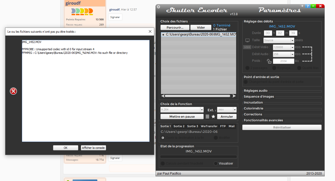

  4. valct78
    17
    +1 / 1 / -0
    C'est corrigé, j'essaye d'encoder en H.264 et j'vais tenter un rendu sur une dizaine de secondes, je vous dirait si ça fonctionne

    Bon je comprend plus rien.
    Sur un nouveau projet, l'essai de rendu a fonctionné, la vidéo se lit correctement, mais une fois que je passe sur mon projet d'intro et que je remplace le rush en HEVC par celui en H.264 dans ma timeline (en faisant clique droit > remplacer le métrage), le rendu final se fait de nouveau mal (la partie filmé avec l'iphone est au ralenti et pas au bon timecode par rapport à ce que j'ai monté).

    C'est bon messieurs j'ai trouvé la cause.
    Ca venait de mes proxys, la doublure de la vidéo 4K était corrompu. J'ai supp tout les passages filmé avec l'iphone dans ma séquence et j'ai tout refait avec la version H.264, NIQUEL !
    Merci pour tous vos conseils, j'ai appris beaucoup de choses, le sujet peut être clos ;)
