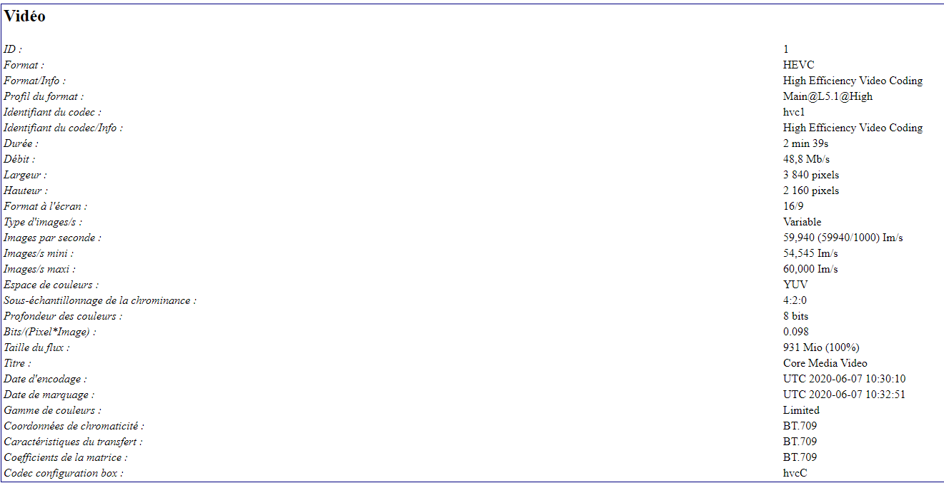

    Ce qui me perturbe c'est ceci (désolé d'avance mais je suis en train de découvrir le monde du format vidéo haha)

    Donnez le résultat détaillé de Media info sur vos clips :
    Je soupçonne fort un problème de fréquence image variable, que tous les logiciels de montage n'aiment pas !

    C'est bien ce que je pensais, ceci explique sans doute votre problème.
    Il faut ré-encoder vos fichiers en fréquence fixe 60 i/s, par un logiciel externe tel Handbrake, et en profiter pour ré-encoder dans un codec plus léger, au moins H264.

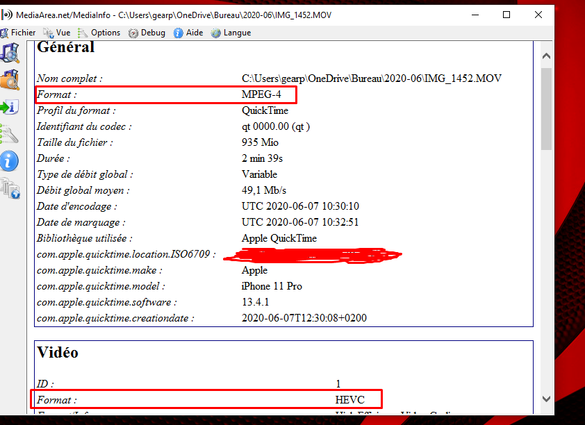

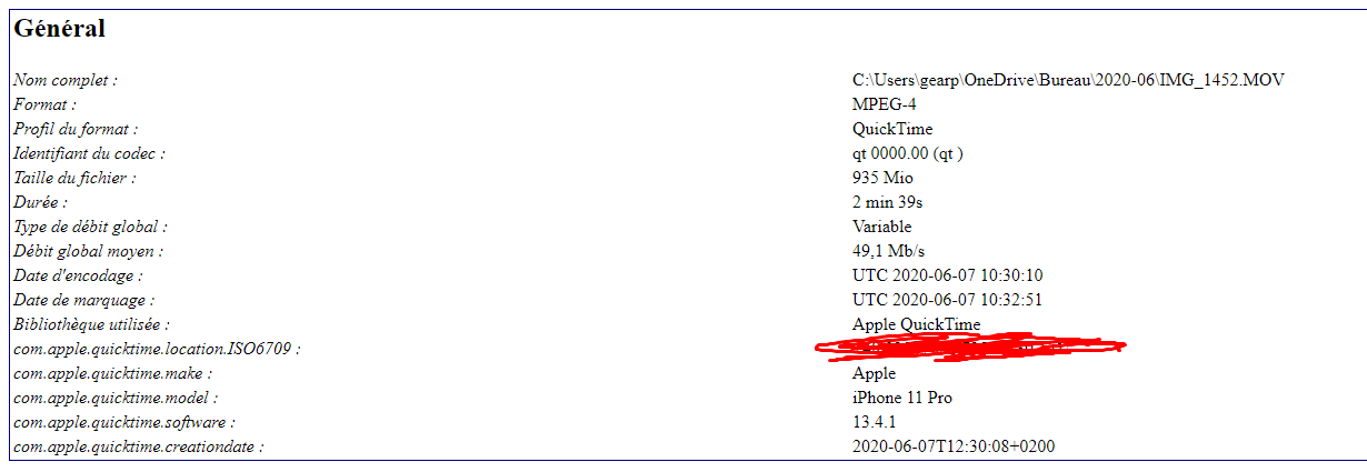

    En relisant j'ai pas pas trop compris l'Apple Prores HQ n'est pas du HEVC il me semble !!!
    Le Iphone 11 sort pas du HEVC en .mov???
    Ce qui est bien indiqué dans ton Média Info ! Or tu parles de Apple Prores HQ :perplexe::perplexe:

    J'ai précisé dans les messages plus bas que je m'étais trompé, j'avais pas vérifié avec MediaInfo ^^.

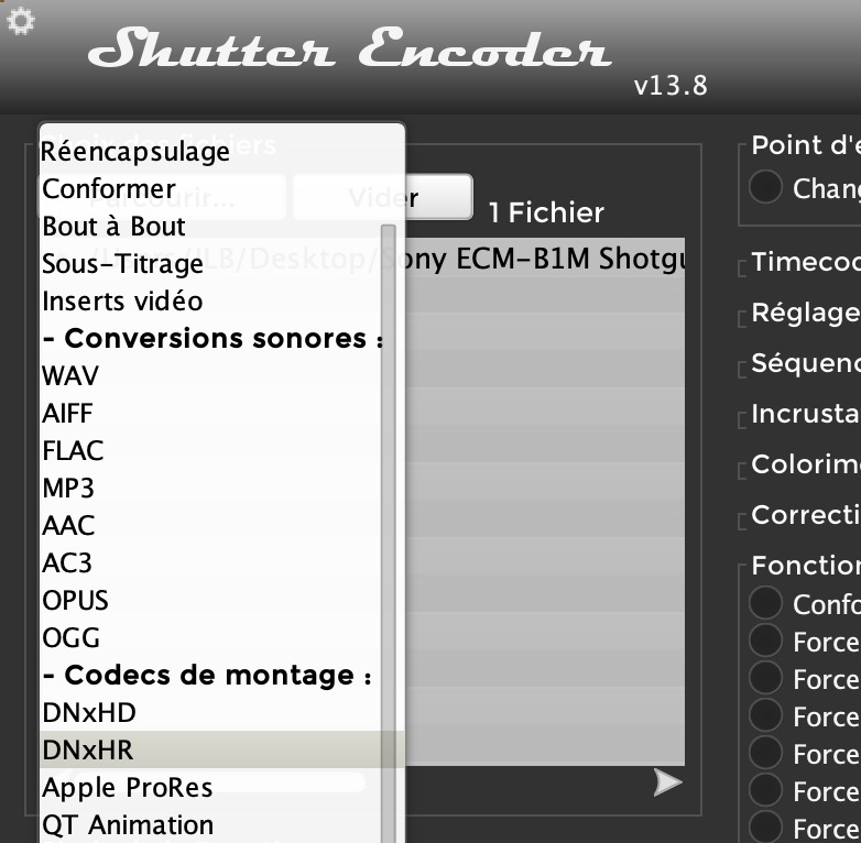

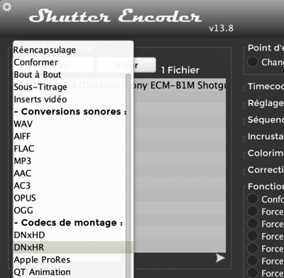

    J'ai peut-être une suggestion à faire : au lieu de ré-encoder en H.264 avec Handbrake, le plus sûr pour éviter toute perte de qualité serait de ré-encoder en compression intra avec Shutter Encoder, soit en ProRes 422, soit en DNXHR.
    Ce sont des codecs de montage supposant une beaucoup plus faible compression que H.264 et te garantissant un montage ultra-fluide.
    Partant de tes rushes d'iPhone, il n'y a aucun réglage à faire.
