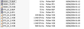

    Je viens de me rendre compte d’un petit problème sur la lecture d’un film créé avec la version 10+ de pinacle.
    Je m’explique. Tout d’abord j’ai créé mon film sans le graver (chose que je faisais habituellement avec la version 9.4.3). Le rendu étant fait j’ai gravé mon film sur un dvd .
    J’ai voulu le lire sur mon lecteur de salon et là catastrophe je n’ai le son que sur mon menu mais pas sur le reste du film….tout marche correctement à savoir enchaînement, bouton…
    Je remets sur le pc le dvd pour vérifier le son et là, tout fonctionne correctement. Ce que je viens de m’apercevoir c’est la constitution des fichiers créé par pinacle n’est pas la même qu’un dvd ordinaire voir çi-dessous
    Il y a un fichier video_ts.VOB, un VTS_01_0.VOB et pas de VTS_01_5.VOB
    Est-ce que ce n’est pas lié ????
    Si vous pouvez me donner des informations à ce sujet. Avez-vous ce genre de problèmes ?
    car sinon je vais devoir refaire le projet sur la version 9 et là je pleure.....

  6. BLUTCH11
    j'ai regénéré le film au cas ou (bug possible)
    et gravé sur un autre dvd-rw que mon lecteur de salon reconnait et là c'est la même chose.
    Tout fonctionne sauf le son du film....le son du menu quant à lui fonctionne
    c'est un menu donné par pinnacle (dans occasions spéciales - spectacle d'école)
    Voilà la structure du DVD:
    VIDEO_TS.BUP 12Ko
    VIDEO_TS.IFO 12Ko
    VIDEO_TS.VOB 44ko
    VTS_01_0.BUP 68ko
    VTS_01_0.IFO 68ko
    VTS_01_0.VOB 80 890ko
    VTS_01_1.VOB 1 048574ko
    VTS_01_2.VOB 1 048574ko
    VTS_01_3.VOB 1 048574ko
    VTS_01_4.VOB 863 434ko
    c'est un film qui dure 1h30mn
    Quand au type d'enregistrement:
    Mode DVD - Compression audio: Dolby numèrique 2 canaux Qualité vidéo: Automatique
    Je n'ai pas coché :utiliser le codage progressif et toujours ré-encoder le film
    en bas à droite-type d'image: VIDEO_TS

  7. jcgrini
    Conseiller Technique So
    5 970
    13
    7 909
    +1 / 1 / -0
    BLUTCH11
    la structure de tes fichiers semble normale. le nombre de vob depend de la durée de ton film.

  12. BLUTCH11
    Pour information, c'est bien le menu de pinnacle qui est buggé.....j'en ai refait un à partir des menus de bases et là tout fonctionne bien....
    j'aimerais si c'est possible que vous remontiez cet info auprès de pinnacle....est ce qu'il existe un patch???
