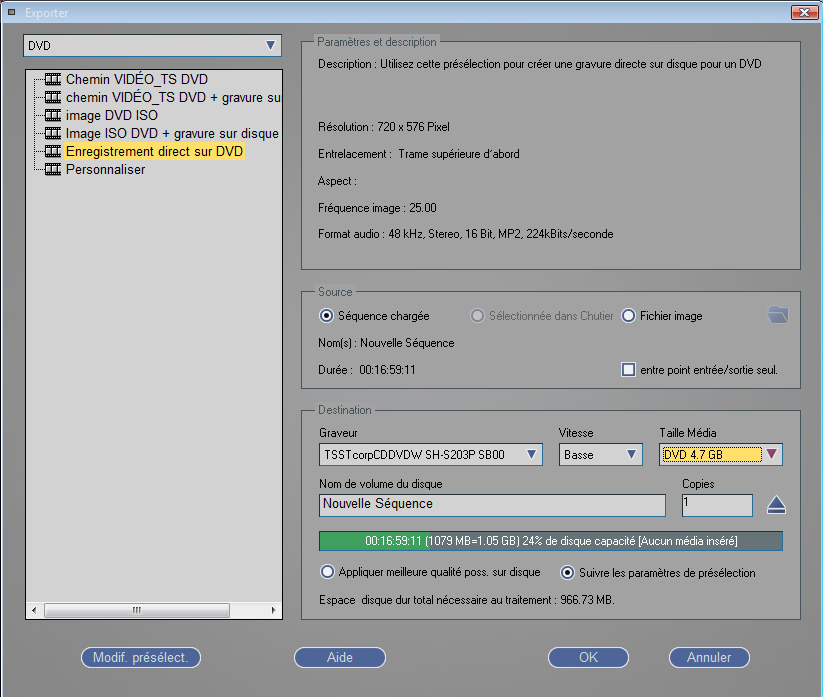

    J'ai numérisé des extraits d'une cassette VHS à partir desquels j'ai fait un montage.
    Je souhaiterais graver ma séquence, or à chaque fois la gravure bloque exactement à 50%.
    Je peux laisser ainsi l'ordinateur pendant des heures, le temps restant avant la fin de la gravure ne cesse d'augmenter, mais la gravure reste figée à 50%. Je n'ai par ailleurs aucun messages du type mémoire insuffisante ou autre.
    Quelqu'un aurait-il une solution ?

  2. comptesupprime20181127
    LE et gravure
    Dans Liquid, en suivant le processus normal : Fichier > Graver sur disque > DVD, cela ouvre la fenêtre Exporter, je laisse tel qu'indiqué et je grave sans pb.
    Si la durée ne dépasse pas les 4 GB pour un simple couche ça doit aboutir et c'est assez rapide.Là tu dois être en SD je présume .
    Quelle taille fait ton projet
  3. Zirilan
    13
    C'est exactement la démarche que j'ai suivie (comme d'habitude d'ailleurs). Mais cette fois-ci ça coince sans savoir pourquoi. Mon projet pèse 2.20Go et tient donc normalement sans problème sur un DVD.
    J'ai de plus essayé avec différents DVD vierge, sans succès.
  4. comptesupprime20181127
    En essayant de faire Exporter sur fichier, et en AVI, donc une compil du montage, l'ouvrir dans un nouveau projet, lire tout pour vérif et lancer une gravure sur un DVD RW, si OK il reste juste à copier sur un DVD simple;
    Ça peut bloquer sur un effet ou une transition, ou aussi sur du mp3 sans que cela soit visible sur la TL, avant gravure il est bien de sortir sur un écran vidéo pour voir les éventuels défauts qui passent sur le PC et sont révélés après seulement.
    Généralement LE n'est pas trop capricieux, mais... !

  6. Zirilan
    13
    J'ai bien réussit en l'exportant auparavant en avi. Merci.
    Mais j'aurais bien aimé savoir quand même ce qui a pu bloquer ainsi.
